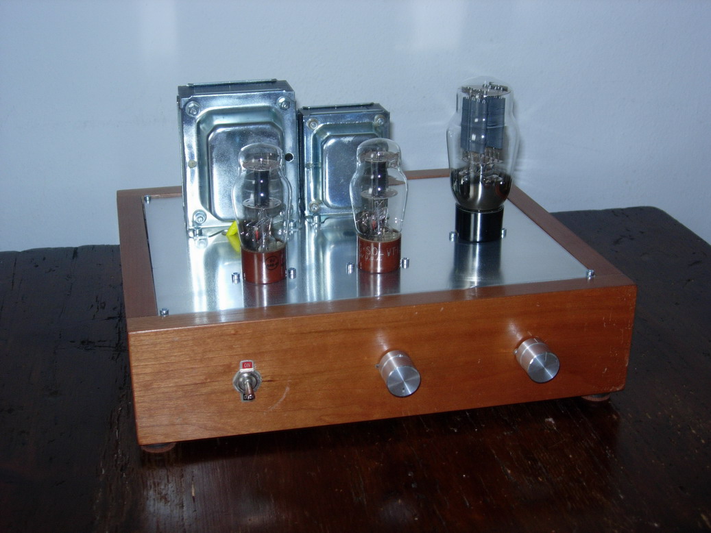

ho terminato da poco un pre.
Ho utilizzato una 1626 (quella utilizzata nel darling) per canale.
Ho utilizzato questa valvola perche' le capacita' di ingresso sono abbastanza basse e perche' mi serve un PRE che abbia un guadagno basso.
Con il circuito utilizzato ci si attesa intorno a 5 come guadagno.
Devo ancora misurare l'impedenza di uscita.
Ho misurato la distorsione con Visual Analizer e l'ho comparata con un pre composto da un parallelo di 6SN7.
Segnale di ingresso 0,2V
1626
con segnale in uscita di 0,2V (RMS) la THD si attesta a 0,08%
con segnale in uscita di 1V (RMS) la THD si atetsta a 0,8%
6SN7
con segnale in uscita di 0,2V (RMS) la THD si attesta a 0,04%
con segnale in uscita di 1V (RMS) la THD si atetsta a 0,45%
Tutto sommato non mi sembra malaccio.
Il raddrizzamento lo fatto a vuoto
e ho messo uno zener sul catodo.
Corrente di bias di circa 14 mA
Tensione Anodo-Catodo 130 V.
Faro' altre misure con l'oscilloscopio.
Appena possibile posto una foto.

scusami, una curiosità, lo zener è bypassato con un C? ..perchè dalla foto non si capisce
- Messaggi: 1062
- Echo
- Messaggi: 2627
come mai hai bypassato era rumoroso senza?Si, due cond in parallelo da 220 microF l'uno

Togli subito quegli elettrolitici dai catodi!!!
La realizzazione è molto bella, sapessi io lavorare il legno così: sono una frana.
Mi sento però di consigliarti di allontanare tra di loro i condensatori in serie all'uscita, così vicini finiscono per instaurare un bel condensatore "parassita" a cavallo tra i due canali.

Per dueeffe: se tolgo il cond fa un casotto indescrivibile fino ai 18,5 K hz....
Si sente un Csssssssssss e il rumore di fondo sale fino ai -86 Db
Per sarracini : appena possibile posto il circuito.
Originally posted by gserpentino - 05/04/2009 : 20:31:52
In quella situazione e con quella valvola lo zener non va bene.

...anche sotto ai catodi i polipropilene hanno un effetto benefico? ...meglio un polipropilene di un blackgate o un elna cerafine??

Da cosa puo dipendere il fatto di non andare bene?Per dueeffe: se tolgo il cond fa un casotto indescrivibile fino ai 18,5 K hz....

Dalla corrente impostata?
Dalla valvola? Perche?

Vanno fatte diverse considerazioni.
Caratteristiche della valvola, corrente ecc.
Anche coi condensatori.
I polipropilene per avviamento motori, per esempio, hanno un'induttanza altina e bisogna valutarli caso per caso.
Altrimenti si rischiano autoscillazioni.
Gli elettrolitici vanno evitati, per quel che si può.
Usa dei polipropilene di alta qualità.
Oppure prova la via della bassa capacità, ovvero teflon da 1uF.
(la soluzione migliore, IMHO).
- Messaggi: 1062
Mi sembra molto strano questo rumore, un "casotto indescrivibile" in un circuito a guadagno tutto sommato basso. Potresti provare con dei LED, i 14mA di bias andrebbero bene per molti tipi ultraluminosi.
