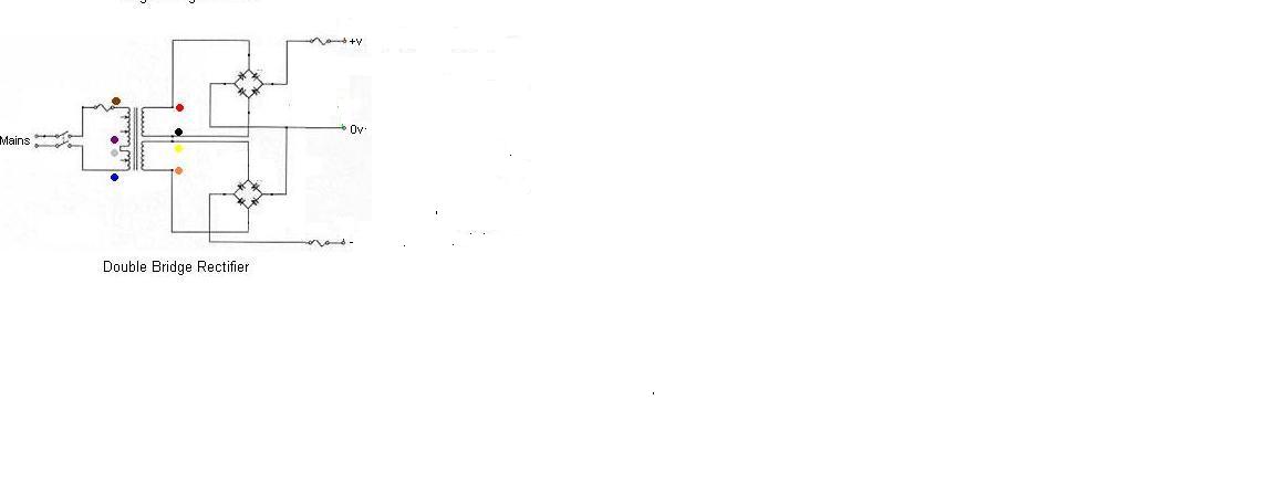

Divagare.
Fai lo schema del datasheet?
Bene, hai segnata la fase sui secondari.
Quindi, per due canali, ti servono 2 +) 2 -) e un GND comune.
Quindi, se fai riferimento al disegno che ho postato, che è un solo canale..
segui i colori dei pallini dei secondari
Pallino rosso= capo 12
Pallino nero=capo 0
Pallino giallo= 12
Pallino arancione= 0
Dopo il raddrizzatore (sono certo che a vuoto il trafo darà 14 volts) avrai 12*1,41= circa 17 Volts
