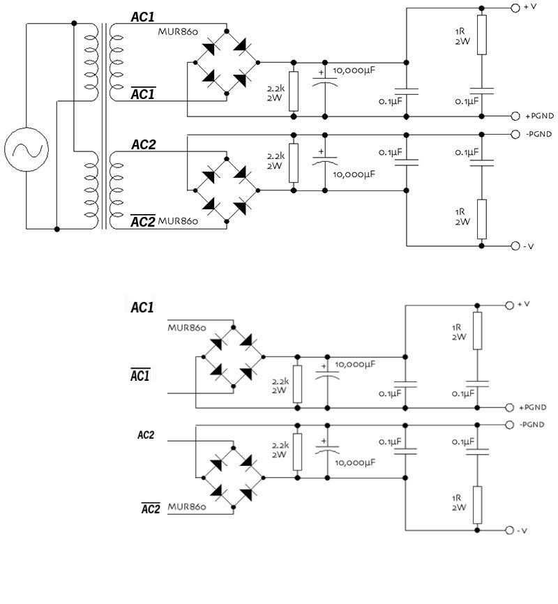

sono alle prese con un bel problema...con il gainclone:
Ho ordinato il kit da BrianGT,con il loro alimentatore,quello di Carlos philipe,http://www.chipamp.com/images/ps-rev3-sch.gif ho montato tutto,ma appena do tensione salano i fusibili (4) che ho messo a valle del trasformatore....
utilizzo un trasformatore come quello utilizzato da Fabio R. per il My_ref,
e un modulo dell alimentatore per canale; lo schema dell alimentatore prevede due sezioni distinte per +V E +PGND , E -V -PGND .
L alimentatore va e misurando i v su entrambi i canali,ottengo circa 37,2v.
Sul circuito dove c è il 3886 +PGND E-PGND SONO IN COMUNE !!!
cioè hanno entrate differenti ma son la stessa cosa.... risultato salta tutto.....
su entrambi i canali!!!!!!
Piccola prova... staccando il modulo ampli, ho provato a collegare il +PGND E- PGND e il risultato non cambia.
Sicuramente ho fatto un errore...ma uguale su entrambi i canali?
inoltre su un modulo ampli, V+ e +PGND erano collegati causa pcb sviluppata male,e li ho rimediato....
il link per la documentazione è questo http://www.chipamp.com/docs/lm3886-manual.pdf

+PGND e -PGND è giusto che siano collegati.
Come è il trafo, ha due secondari separati o ha la presa intermedia?
Fai questa misura: senza collegare il modulo amplificatore, con riferimento a +pgnd che tensioni leggi su +V, -V e -PGND?
Posta delle foto che è meglio.
Seccante anche il problema del PCB sbagliato...controlla se hai continuità tra le alimentazioni e le masse, non si sa mai.

mI SONO SPIEGATO MALE:
un secondario va ad alimentare un alimentatore in entrata a +V e + PGND e sempre e solo in entrata anche l altra sezione dello stesso alimentatore -V e -PGND ,cioe tutte e due le sezioni dello stesso alimentatore vanno con un secondario, e cosi anche per l altro canale.
un saluto a tutti
un saluto a tutti

Così non può funzionare.
Guardando lo schema nel primo post AC1 va per la parte +V e +PGND di entrambi gli alimentatori e AC2 per la parte V- e -PGND, altrimenti collegando +PGND e -PGND ottieni solo di mettere in corto il secondario tramite due diodi (quali dipende dal punto del ciclo di rete).
Controlla di non aver bruciato dei diodi, non si sa mai.

FORSE NON MI SONO SPIEGATO BENE IO.....
Nello schema che hai messo,ci sono i due alimentatori....
per le 4 (2 per alimentatore) entrate in alternata denominate AC1 uso un secondario,
per le 4 (2 per alimentatore) entrate in alternata denominate AC2 uso l altro secondario....
ok?
anche perche diversamente non saprei come fare: se ci fosse un solo alimentatore per entrambi i moduli (come di solito si fa...),sarebbe semplice,un secondario per AC1 e uno per AC2

Finalmente ci capiamo.
Io direi di verificare:
- se esiste continuità tra i secondari (che dovrebbero essere separati)
- di fare il controllo che to ho chiesto sulle tensioni
Quando dici "Piccola prova... staccando il modulo ampli, ho provato a collegare il +PGND E- PGND e il risultato non cambia" intendi che saltano i fusibili quando colleghi +PGND e -PGND?

in effetti avevo capito,ma non ero sicuro,e prima di rifare una cavolata ,volevo essere sicuro di cio che avevo capito!!!!
o semplicemente si è accesa la lampadina......
comunque: la separazione dei due canali c'è.
per la piccola prova,si, ho collegato il +PGND e il -PGND e i fusibili saltavano anche con il modulo staccato,ma usavo un solo secondario per il +V e-V .
domani faccio le misurazioni che mi hai chiesto e ricontrollo tutto,poi sempre che riesca metto una bella foto....
Grazie per l aiuto e la Pazienza (notare come è scritto),ma im confronto a Voi sono ancora agli albori dell elettronica.....
comunque mi sto dando da fare !!!!! anche se do da fare........

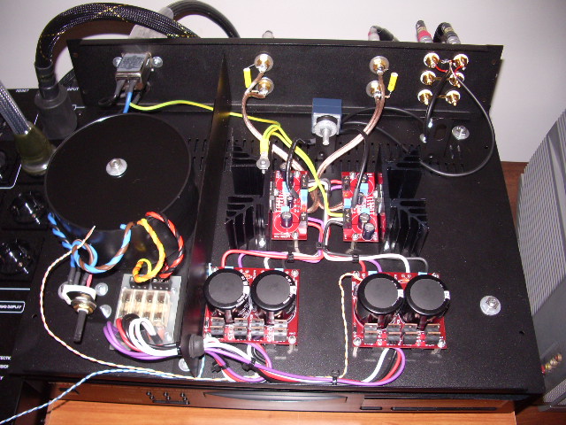

OK,modifica all alimentatore fatta !!!!!
adesso i 4 fusibili ( per fortuna che sono prudente) non saltano piu
e dalle misure fatte ho ottenuto questi valori:
+V e +PGND = 35,5V
+V e -PGND = 35,5V
+V e -V = 71V
PIU TARDI METTO LE FOTO
adesso provo a collegarlo a una sorgente e vediamo.....
un saluto a tutti da Giovanni

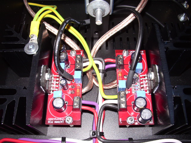

Dunque,
vedo che hai la terra di rete collegata direttamente a massa, non va bene se hai qualche altro apparecchio a terra, direi di portare la terra sul telaio e di mettere almeno una resistenza (o una NTC o altro, valore >10 Ohm) tra massa e terra.
Inoltre sarebbe bene capire il giro dei conduttori di ingresso per vedere se ci sono ground-loop (o meglio dove sono
Se riesci a spiegare come hai collegato gli ingressi al pot e agli RCA possiamo capire qualcosa di più.
Così alla cieca ti direi di collegare le masse di potenza dei due moduli (che tanto dual mono non sono) con un filo bello spesso.

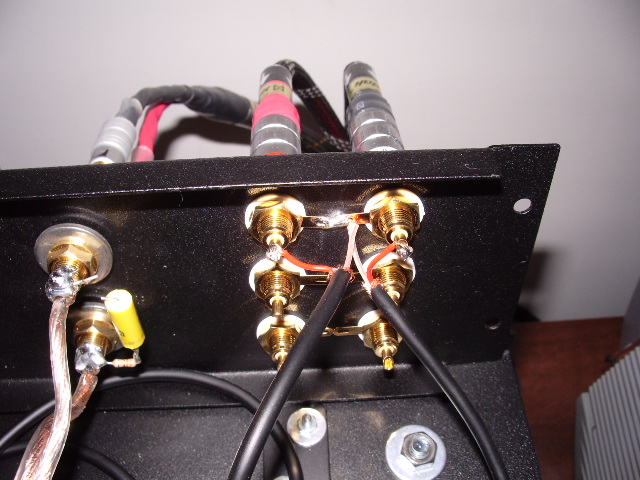

Ciao, vediamo un po: il loop di massa sull ingresso c è ,cioè ho collegato il polo "freddo" dei 2 rca insieme.
il pot l ho collegato cosi:
entrata sul pin 2
uscita pin 3
masse sui pin 1 di entrambi i canali collegati insieme
per le masse di potenza dei due moduli intendi il - delle casse (onde evitare sbagli...)
inoltre cosè un NTC o altro.... e per la resistenza che valore uso?
un saluto da Giovanni
entrata sul pin 2
uscita pin 3

ho messo una resistenza tra massa e terra da 8 hom
ho messo a massa la calza del cavo segnale (non il polo freddo)
ma il problema persiste,o meglio:
attaccando l ampli non si sente nulla,va bene,ma come ho attaccato il cavo alimentazione del CD sono partiti i soliti ronzii....(CD spento)
e come faccio per accendere il lettore si sente addirittura il "tac" accensione dello stesso...
allora ho provato a staccare gli ingressi RCA (sempre con lettore spento) e sono spariti i soliti ronzii.
come si fa?...
un saluto a tutti
