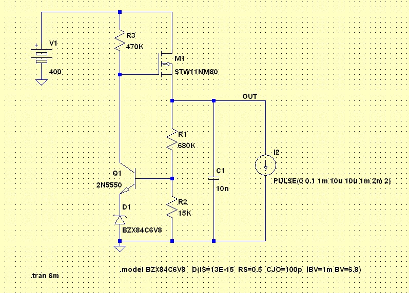

Ciao in questi giorni sto sperimentando alcuni semplici regolatori HV:
Premetto che in passato ho usato gli schemi di Callegari con soddisfazione.
PS: se interessa posto anche i file ASC della simulazione
posta, posta... :)
File asc del primo regolatore (ho dovuto comprimerlo in quanto il forum non accetta .asc)
Immagine Attachment: reghv1.rar ( 320bytes )
...e se x caso hai anche quelli degli schemi di Callegari posta anche quelli! :p
con calma posto tutto

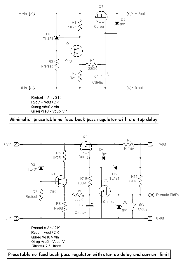

Ciao Paolo,
premetto che i regolatori con la striscia di zener funzionano molto bene... usando 300/350V servono 6/8 zener e relativi condensatori :evil: troppa roba da assemblare.
Per cambiare tensione devi cambiare il numero degli zener ed eventualmente la loro tensione un poco macchinoso.
Molti dei progetti che circolano sono sovradimensionati con tanti componenti e se vuoi voglia di sperimentare.
Simplissimissimo :D
http://www.dissident-audio.com/RegulHT/Regul.html
Ivo.
Originally posted by Ivo - 16/10/2009 :  18:21:06
Ciao Ivo interessante il duale.
Ci vorrebbe pero' una protezione da cortocircuito
Originally posted by GizMo - 16/10/2009 :  18:47:05
Mettendole e volendo un circuito efficace diventano complicate tanto quanto l' alimentatore.
Semplicemente quando fai prove di nuovi circuiti metti una resistenza in uscita.
PS: quando si sperimentano questi regolatori conviene montare i componenti attivi su delle strip per cambiarli velocemente (con queste tensioni facile romperli)

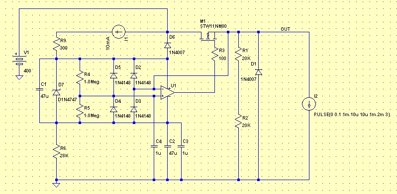

altro regolatore questo è tratto da Tubecad ancora da sperimentare, sicuramente conviene portare il generatore di corrente a 1mA (ricalcolando le resistenze).
Questo schema ha una resistenza di uscita bassissima.

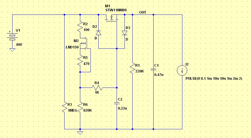

Altra versione similare a quelle postate da Ivo.
Immagine Attachment: reghv_LND150.rar ( 701bytes )
I componenti sono da ottimizzzare specialmente il filtro RC su gate del mosfet di potenza
Originally posted by mrttg - 18/10/2009 :  16:01:05
brrr... un mucchio di NFB con un op-amp... no, grazie! :D
Preferisco schemi semplici a discreti e con poco o nulla NFB. Altrimenti tanto vale usare un op-amp anche per la sezione audio! ; )
Originally posted by mrttg - 18/10/2009 :  16:29:14
regolatore serie a mosfet con riferimento a resistenza alimentata da CCS... questo gia` mi piace di piu`. :D

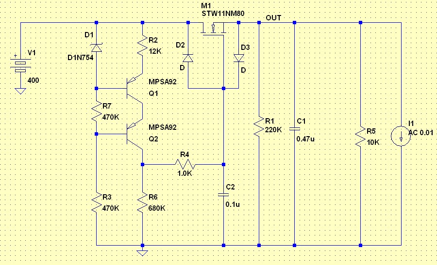

ennesima versione di regolatore
Originally posted by mrttg - 18/10/2009 :  16:49:33
come il precedente, ma con CCS a BJT...
vantaggi/svantaggi rispetto al CCS a mosfet?
(piu` passa il tempo e piu` mi convinco che la maggior parte del suono di un circuito audio lo fa` il suo PSU... quindi... ; ) )
Originally posted by UnixMan - 18/10/2009 :  16:30:00
Anche io !

Originally posted by Ivo - 18/10/2009 :  17:58:09
Ciao Ivo,
carina l' idea di usare il TL431 probabile che serva un condensatore in paralllelo è da verificare se non tendono ad oscillare.
Nel secondo schema la resistenza di limitazione non era meglio metterla prima del mosfet... è dentro il loop di rezione sicuramente la resistenza di uscita è bassa

EF80
Messaggio da EF80 »
Sto cercando qualcosa con BJT come componente principale, ho comprato del BU2525AF alla feira dell'elettronica di scandiano.
