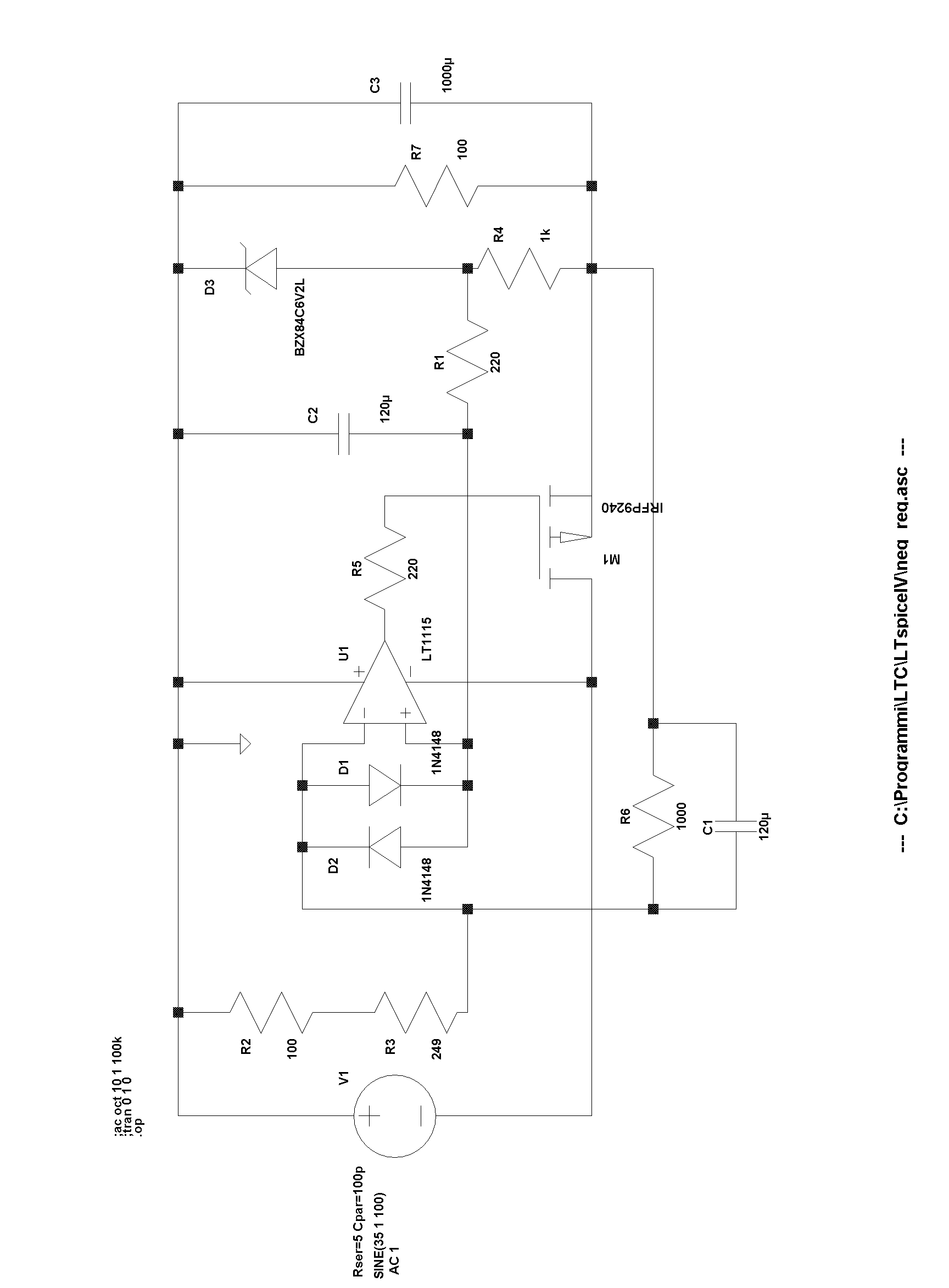

Sto avendo un pò di problemi già su spice con i regolatori di Jung. Non capisco dove sia il problema. Gli articoli di riferimento sono qui, guardate soprattuto la parte tre.

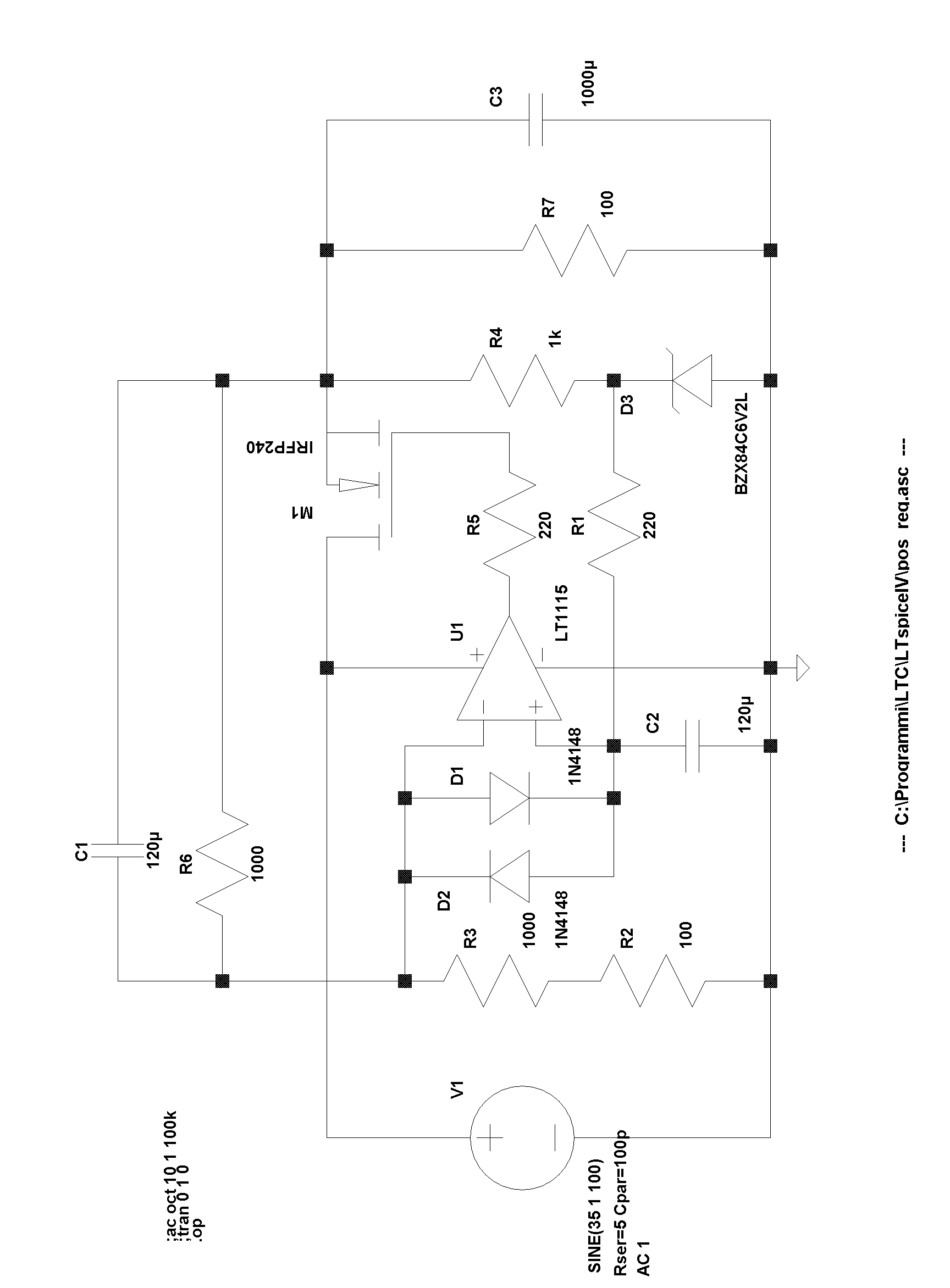

Lo schema del regolatore positivo è OK su spice e riesco a regolare sino a 12V (si può scendere ancora) senza problemi. Il regolatore offre bassissima impedenza di uscita sino ad alte freq.
R3 è un potenziometro e regolandolo tra 0 e 1000ohm si controlla la tensione in uscita. Andando oltre si scende sino al valore dello zener di riferimento. R7 rappresenta in carico.
Il regolatore negativo è simile
ma purtroppo su spice sembra proprio non riuscire a regolare: la tensione di uscita oltre R3=249 va a zero. Non capisco dove sia l'errore.
Vi aggiungo anche i file asc per LTSpice. Io con i bacherozzi sono vermante scarso :(

A che tensione d'uscita corrisponde R3=249ohm?
Prova a sostituire il pMOS con un bjt pnp, vedi cosa succede.

Credo sui -27V, oltre si spegne il mosfet.

Non vorrei usare i pnp (che pure andrebbero meglio!) dato che ho i 9240.
Cmq alimentando lo zener a monte del mosfet (in pratica collegando R4 prima del drain del mosfet e cioè all'alimentazione non regolata, l'altro capo rimane collegato allo zener) l'accrocchio riesce a regolare. Non mi sembra che faccia alcuna differenza sulle prestazioni finali, ma non capisco qual'è il problema di questa configurazione.

Penso sia un problema di start-up, bisogna pensarci bene però perchè non è ovvio che accada solo nella versione negativa.
Se hai problemi puoi sempre usare la versione positiva e regolare il ritorno di massa per la PSU negativa.

Si, però è meno elegante
