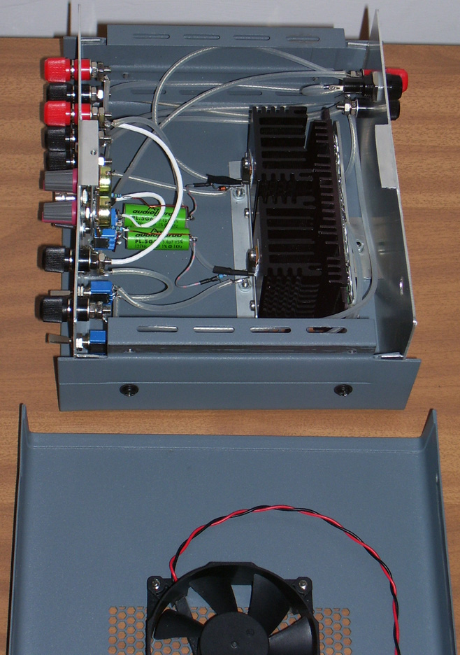

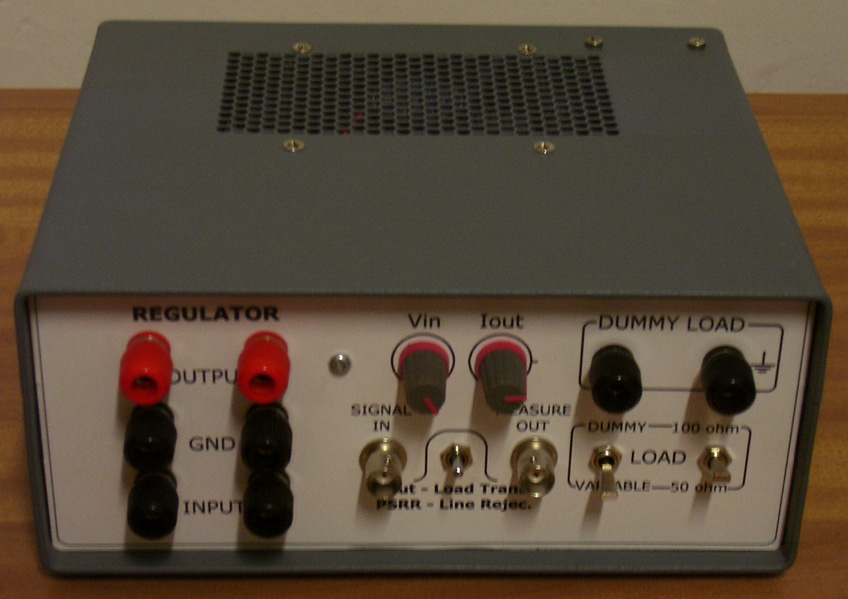

mrjam
Messaggi: 357
Messaggio da mrjam »
alcune foto...

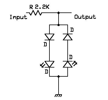

..due parole sulla scheda audio:
- dovrebbe lavorare fino a 96kHz di sample rate, altrimenti la banda misurabile si riduce a 20Hz - 20kHz.
- l'uscita del jig è accoppiata in DC, in quanto può (deve) essere monitorata anche con l'oscilloscopio. ATTENZIONE se la scheda audio non ha dei condensatori in serie agli ingressi. Nel dubbio aggiungerli prima degli ingressi utilizzati.
- le tensioni in gioco sono pericolose per l'incolumità della maggior parte delle schede audio. Lo dico per esperienza ; ) :x
Aggiungete un circuito clamper in serie agli ingressi. Suggerisco quello di Pimm:
in cui il diodo è un 1N4148, il led è rosso, input è il lato segnale e output è il lato scheda audio
