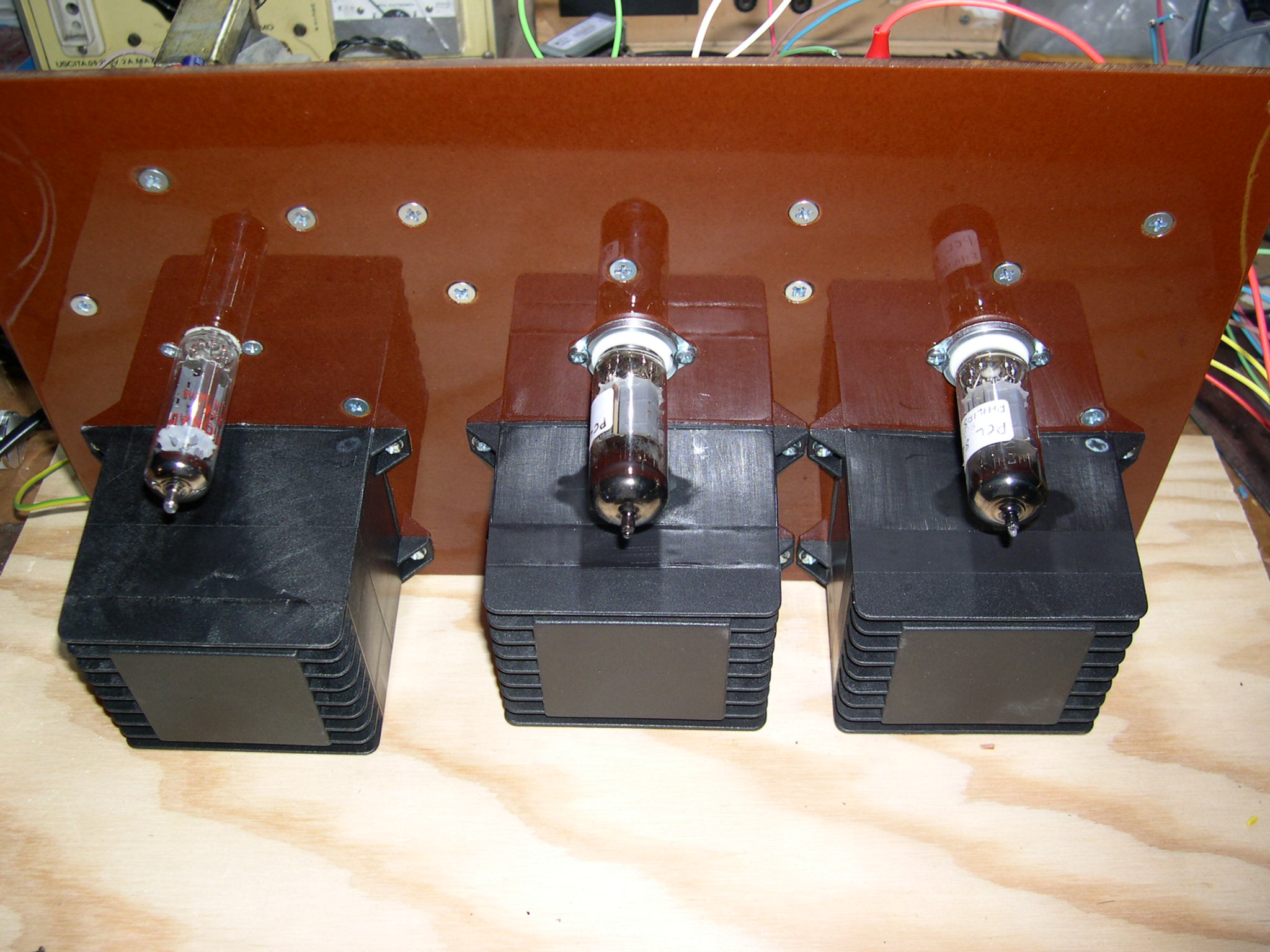

Ho fatto andare l'ampli e ho constatato la presenza di ronzio 50hz anche se tutti i circuiti di alimentazione sono stati calcolati precisi con psudesigner.
Penso che una parte sia induzione tra il trasfo di alimentazione e il TU piu' vicino perche' e' immediato ancora prima che le valvole si scaldino, poi quando sono calde il ronzio e' uniforme tra tutti e 2 i canali, ho provato a guardare tutto, non viene dall'anodica, staccando la raddrizzatrice non scompare, non viene dal circuito dei filamenti e nemmeno dal circuito che fa il negativo per le griglie (ho provato a scollegarle da un capo del trasformatore un'attimo, aproffittando della carica dei condensatori). Non so che provare.
Per la parte di ronzio indotto c'e' modo di eliminare senza distanziare i trasfi? il montaggio e' davvero difficile da modificare perche' dovrei smontare tutto, fare una nuova piastra e ricominciare da 0 :x
Questa e' la panoramica dell'aggeggio:
6550
Messaggi: 14
Iscritto il: 07 ott 2006, 18:37
Messaggio da 6550 »
il trasformatore di alimentazione situato nella scatola è girato di 90° rispetto a quelli di uscita?

nu :( ... pero' la scatola e' solo di copertura, perfettamente smontabile, adesso provo a mettere il trasfo col nucleo verticale invece che orrizzontale.

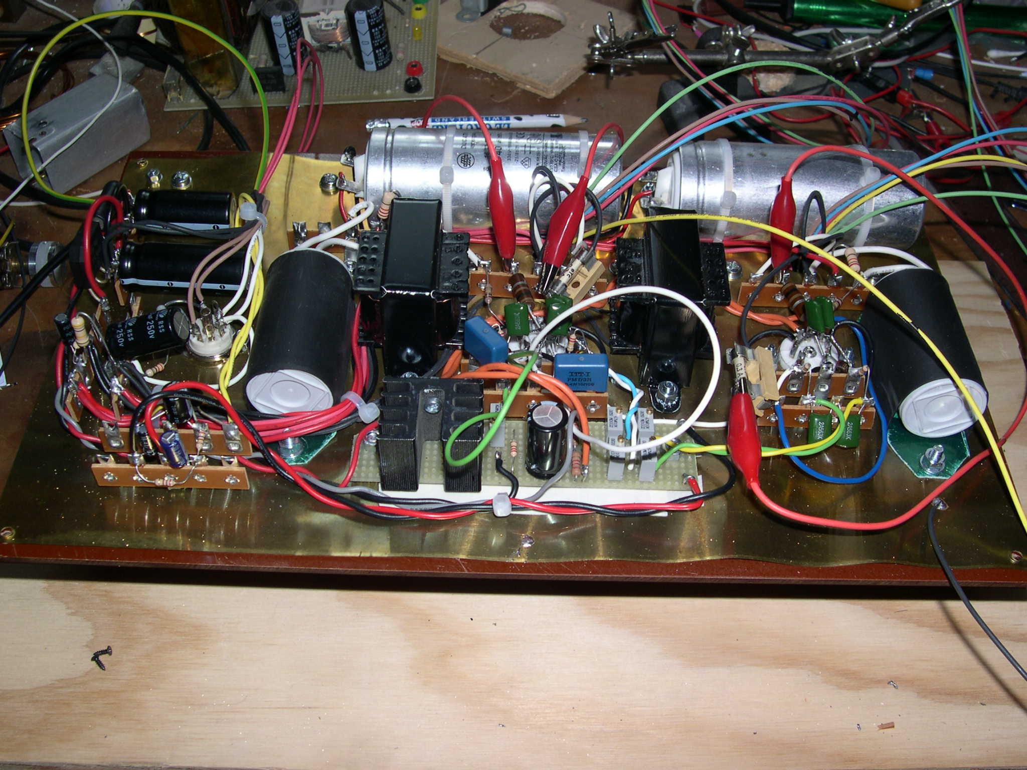

ok che casino, dovro' sbudellare tutto... ma perche' nell'ampli precedente ho sempre usato piano come massa e nno e' successo niente ?

sto ricablando tutto, ho smontato e isolato gli ancoraggi dal piano con un rettangolino di vetroresina

ho ricablato tuuuuuuutto ho risolto. Resta solo il soffio di sottofondo, ma direi che sono le valvole, perche' tra tutte quelle che ho c'e' n'e' una che non lo fa, le altre piu' o meno sono li. basso cmq.
Chiedo se esiste cmq modo di sopprimerlo ?

Usare il piano del telaio come piano di massa su cui effettuare i collegamenti non e` di per se` una cosa sbagliata. Solo che rende molto meno ovvi e prevedibili i percorsi delle correnti e di conseguenza rende piu` facile sbagliare.
EF80
Messaggio da EF80 »
Stavolta ho avuto culo che il piano di montaggio era isolante con solo una lamiera di ottone facilmente tagliabile... ma se mi capitasse con un piano metallico come faccio ad isolare i pin degli ancoraggi avvitati visto che dubito possa mai trovare viti di plastica ?
