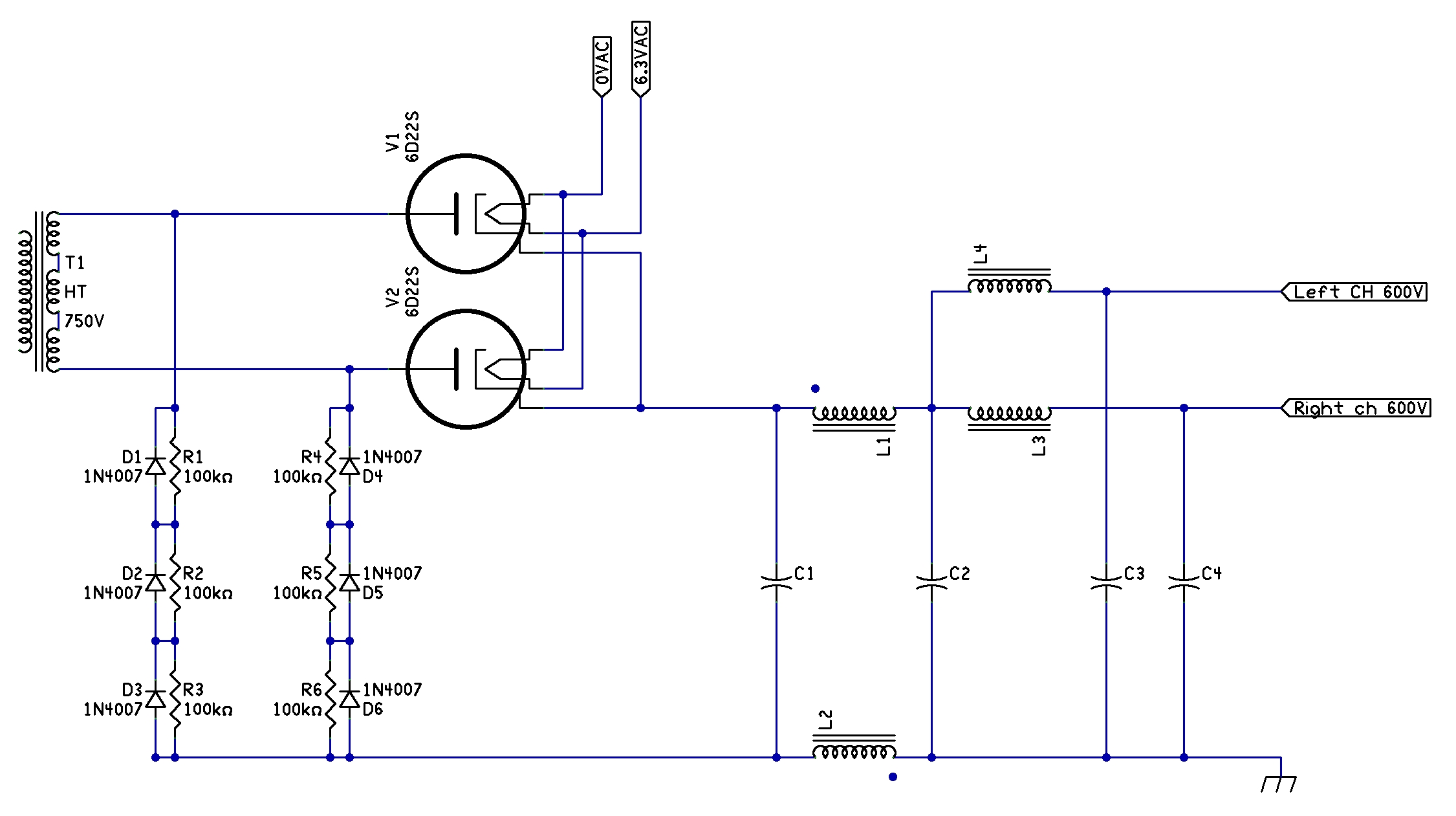

Fai anche delle valutazioni di PSRR e di impedenza di uscita dell' alimentatore... si potrebbe pensare anche ad un moltiplicatore capacitivo a mosfet.Sono tre trafi
1 HT per entrambi i canali
2 BT per le finali
ed un set di 3 e 2+2 induttanze. Queste ultime le sto pensando abbastanza flessibili da offrire la possibilità di filtraggi induttivi (più costi e più ferri) o capacitivi (meno ferro e meno costi). Poi ciascuno sceglie in base ad i gusti ed il budget. Tanto l'upgrade è possibile in ogni momento (spazio su telaio permettendo)

Ecco un esempio per l’alta tensione.
Ingresso induttivo
C1 deve essere piccolo (0.1uF) mentre gli altri C dimensionati as usual
L1 ed L2 sono le due bobine della induttanza da 10H/400mA (le due bobine sono da 2.5H/400mA) e sono disposte in serie. Il pallino indica l’inizio dell’avvolgimento.
L3 ed L4 sono le induttanze da 5H/150mA a singola bobina
Ingresso capacitivo
C1 da 4.7uF in su
Al posto di L1/L2 si può usare la induttanza da 5H/150mA e così via con il resto del filtro.
Nulla vieta di usare L1/L2 da 10H con ingresso capacitivo (ma sarebbe un bel po’ di ferro sprecato) oppure di usare le due bobine separatamente sullo stesso ramo dell’alimentazione e cioè con un C tra fine della prima ed inizio della seconda.

La flessibilità d’uso delle induttanze a due bobine è utile soprattutto per i filamenti.
