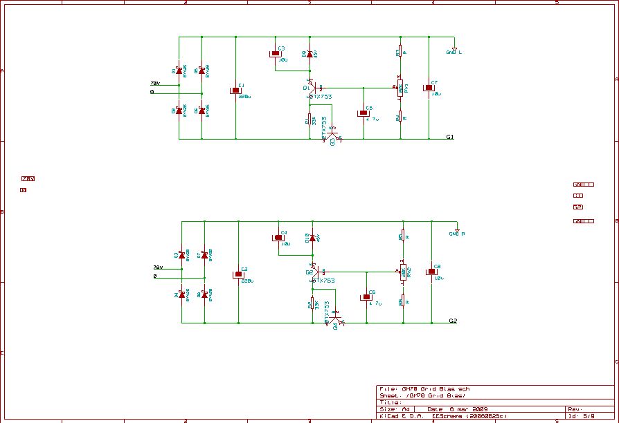

ADFT TEB (tube experimenter board)
L’ idea di base è quella di realizzare alcune basette sperimentali su cui realizzare velocemente i circuiti di prova valvolari.
Inizialmente si pensava di fare tre basette:
Alimentatore
SRPP sperimentale
CC sperimentale
Alimentatore:
Stabilizzata mosfet con in stile Callegari o altro si accettano suggerimenti.
Tensioni 180/250/350 prevedendo diverse prese sul TA
SRPP sperimentale
Con questo schema dovrebbe essere possibile usando doppi triodi noval e montado i componenti necessari (cavallottando dove serve ecc) realizzare SRPP, uFollower; catod white follower e tutte le variazioni sul tema.
J1 e J2 sono previsti per collegare CCS
Resta il dubbio se realizzarla stereo e usare le due sezioni di un triodo per la valvola alta; oppure mono (con gli opportuni accorgimenti)
CC sperimentale
Basetta per fare configurazione catodo comune e inseguitori con la possibilità di inserire CCS; FET ecc
Gli schemi sono nel 3rd
Commenti idee ulteriori
PCB da fare monofaccia contando sul contributo di Fabio (teslacoil) per il master
Eventualmente organizzare un gruppo di acquisto per i PCB
Alimentatore
SRPP sperimentale
CC sperimentale
Alimentatore:
SRPP sperimentale
CC sperimentale
