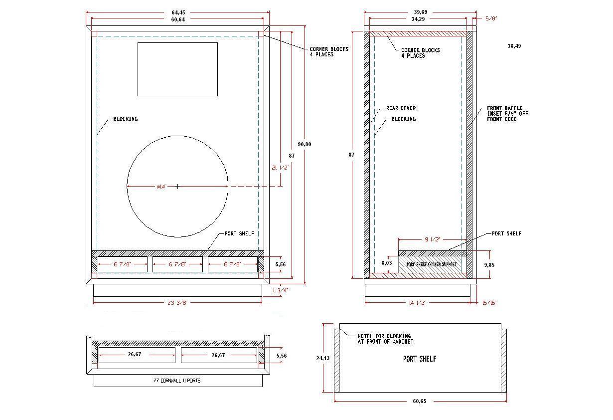

Due vie o tre vie? La sezione mediobassi dovrebbe essere affidata ad un clone del mobile delle Klipsch Cornwall con i coni Ciare HW380:
ma non disdegnerei magari altre proposte in merito, es. qualcosa caricato in Onken (anche se sul catalogo Ciare non ho trovato driver adatti a questa applicazione, ho usato il foglio di calcolo Onken Calculator che Stefano proponeva nell'altro thread più sotto, "Diffusori ad alta efficienza".
