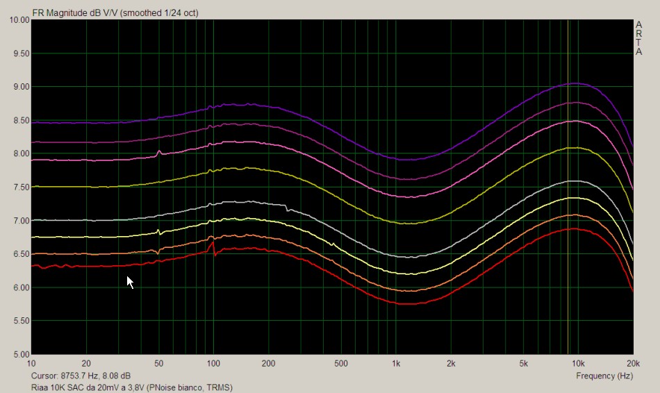

Luca, piu' tardi allego la curva di deviazione rispetto alla Riaa, anche se è un dato Imho di poca importanza.
Ciao Luca, con la gioia di essere all' ultimo giorno di lavoro, questa è la FR verso Riaa standard e Riaa Enhanced
Questo è lo scostamento verso Riaa Std a vari livelli

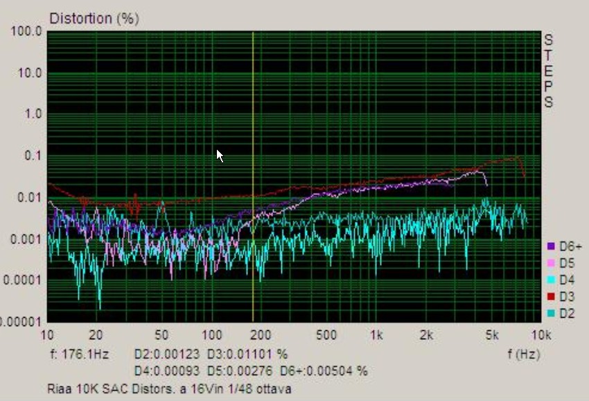

Questa è la distorsione a 16V in ingresso
Ti evito qualche decina di altre analisi in varie condizioni.
Ognuno è libero di intendere le misure come vuole, mi sembra comunque una FR sufficiente a distinguere un contrabbasso da un violoncello.
Tutte le misure con Rs =RL= 10 K. Segnale Periodic Noise "Bianco", con o senza antiriaa secondo necessità.

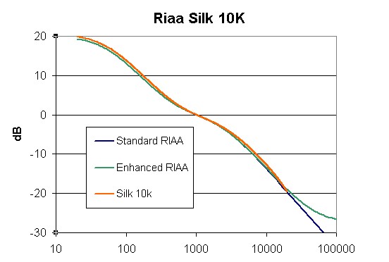

Ti vedo molto distratto dal caldo. Non c'è bisogno di rifare nessuna curva; quello che richiedevi c'era già nel post precedente.
La prima curva è la risposta; poichè la curva Riaa ha un attenuazione di 40 dB circa, non esiste alternativa alla scala usata, se vuoi vedere in uno spazio graficamente ragionevole tutto l' andamento.
Per ovviare a cio' ti ho presentato una seconda curva, della quale ti è probabilmente sfuggito il significato. Tale curva -come usualmente fatto in questi casi- riporta solo lo scostamento della Riaa reale dalla Riaa Standard (non l' Enhanced). Ho usato una scala con graduazioni a 0,5 dB; si vede appunto uno scostamento di +-0,5 dB fra la curva Riaa e l' implementazione Silk. Inutile chiarire che una Riaa reale, perfettamente riproducente la curva Riaa, avrebbe in queste condizioni fornito una retta. In termini di sola FR, le Riaa a 0,6Kohm rispettano meglio la curva Riia standard.
La costante di tempo specifica dell' enhanced non è implementata nelle Riaa LCR; comunque è banalmente compensabile altrimenti, una volta nota la risposta di tutto il sistema (dalla testina all' ambiente). Utili variazioni della FR sono poi implementabili variando Rs e RL, ma sono dettagli marginali e, direi, inutili in questa sede.
Si si, proprio sfuggito: forse con una rappresentazione tabellare avrei evitato la topica, ma è un mio limite.
