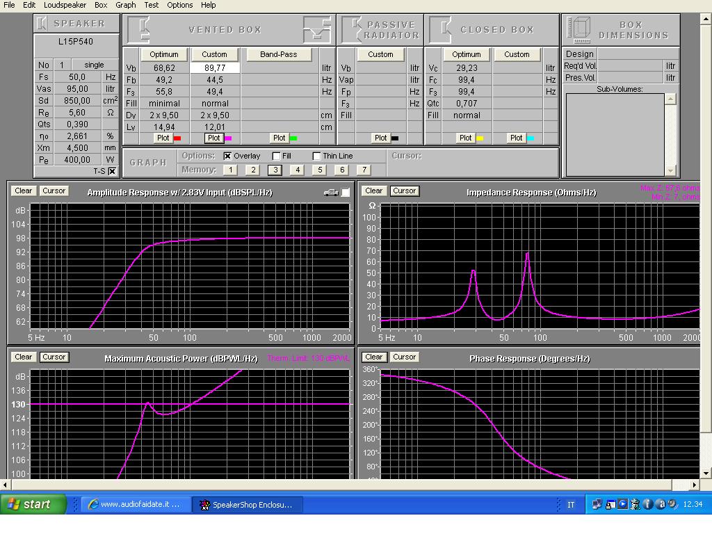

Ho pensato di farlo così il mio sub. Box 100Lt netti fs 38.24 accordo 50*3*20.58. La parte frontale del sub quindi dovrà essere larga 50cm per contenere l'accordo. Il filtro penso di tagliare sui 80hz anche se quello nn è un problema perché ho un crossower attivo e quindi taglio dove mi pare. Qualcuno mi può dire se ho commesso qualche errore? Vi ringrazio.
- Messaggi: 5794
- Been thanked: 32 times
dovresti inserire le schermate del progetto e delle curve ottenute, senza quelle è difficile dire se c'è un errore a meno di rifare da capo tutto il lavoro, e non mi pare il casoHo pensato di farlo così il mio sub. Box 100Lt netti fs 38.24 accordo 50*3*20.58. La parte frontale del sub quindi dovrà essere larga 50cm per contenere l'accordo. Il filtro penso di tagliare sui 80hz anche se quello nn è un problema perché ho un crossower attivo e quindi taglio dove mi pare. Qualcuno mi può dire se ho commesso qualche errore? Vi ringrazio.

Incollo il file del progetto che si fa prima. Il progetto l'ho fatto con WinIsd alpha.
rexanthony649.altervista.org/Project RcfL15p540 100Lt.wpr
Per salvare incollare il link, selezionare tutto, copiare tutto in un file txt e infine rinominare in RcfL15P540.wpr
Se hai un po di tempo e mi puoi dare una spiegazione su cosa ho sbagliato o cosa potrebbe andare meglio te ne sarei grato.
Saluti...
Saluti...
- Messaggi: 5794
Non conosco WinISD ma dicono che sia attendibilie, per copiare le immagini clicca sulla graffetta nelle icone in alto a destra, il documento deve essere in jpg e di dimensioni non eccessiveMa va bene win isd per fare il progetto? Come posso copiare nella pagina le curve di bass pc? Qualcuno mi aiuta per favore!!
