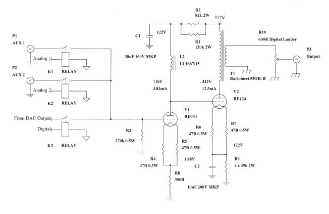

Ciao, ho completato (rinnovato) il "mio" pre dht. Io mi sono limitato a realizzarlo con qualche piccola variante, non è mio il progetto.
C'era un 3d "sull'utilità" o meno di un pre dht e veniva citato anche questo pre. Io me lo sono costruito con qualche variante e ne sono soddisfatto anche se sono solo un'autocostruttore, cioè uno che riesce a realizzare quel che gli altri progettano e nulla di più.

Molto bello, soprattutto il mobile di legno... complimenti !
Esteticamente ci vedrei molto bene le WE205D :D
schema ?

Prima di tutto, complimenti. Hai usato delle valvole che adoro.
Alcune informazioni:
le re134, come molte valvole dell'epoca, erano abbastanza ballerine come caratteristiche. Visto l'accoppiamento diretto, le correnti circolanti, sono corrette?
Sulla Re084 starei sotto i 4mA ...
-che distorsione misuri? (tenere il volume a valle , presenta vantaggi e svantaggi .... come ogni scelta :D :D )
-Risposta in frequenza?
microfonicità: che precauzioni hai adottato? la re084, lineare , musicale, splendida come la re134, è, spesso, molto microfonica.
Uno stadio del genere, potrebbe andare benone anche come driver di un piccolo finale.... E' da anni che ci giro intorno e non mi decido a provarlo :(

Ciao Mario,
grazie per i complimenti.
Le correnti circolanti sono quelle previste dallo schema cioè una RE134 lavora a 12,9mA e l'altra a 12,5mA. Invece le RE084 lavorano una a 5mA l'altra a 4,9mA. Da schema era previsto 4,83mA. Però sono ugualmente dentro i limiti della potenza max. dissipata dato che la tensione anodo-catodo di entrambe le RE084 è 102V invece di 110V. Non ho strumenti per effettuare misurazioni, al momento, dato che devo finire il finale, l'ho ascoltato collegando una stax alla sua uscita e ad orecchio suona bene, tenendo il volume al max del pre non mi sembra di sentire distorsione. Ovvio che non posso tenere al max anche il volume dell'ampli della stax.
Sempre per questo motivo al momento non ho particolari problemi con la microfonicità delle RE084, valvole mooolto microfoniche. Basta un colpetto sul mobile che subito si avverte. Prossimamente penserò a qualche tipo di sospensione da adottare per il mobile, molle o altro.
Non conosco le WE205, le ho solo viste in foto ma credo siano molto costose come tutto quello che è marcato WE.
Le TFK di questo pre sono, secondo la mia impressione d'ascolto, molto neutre, non colorano il suono. Se ascolto la sorgente in cuffia bypassando il pre non sento un suono diverso.
Sono curioso di sentire come suona quando piloterà il finale (5692-50)

Che belli sti diaccatì. Qual'è il guadagno di tutto l'ambaradan? Ma i filamenti sono alimentati in DC?

secondo il progettista il guadagno del primo stadio è pari a 16, il guadagno del pre è di 25bB.
Sì i filamenti sono alimentati in continua.

Ricordo lo schema di Lombardi e sono contento che sia stato replicato con così grande cura.
Qualche considerazione:
- a rumore come sta? A ronzio?
- microfonicità. Avevo provato delle equivalenti delle Re084 e ... bastava battere le ciglia per sentire l' effetto. Non tanto come 'rumoraccio' nell' altoparlante, quanto in termini di qualità del suono.Utile sicuramente sospendere tutto il mobile, però prenserei per prima ad un trattamento delle sole valvole. Usando ad esempio un toroide in gomma sottile per sostenere lo zoccolo al telaio ( se usi lo zoccolo). Rivestire il vetro con piombo sottile (almeno la parte inferiore) pare che ad alcuni abbia dato buoni risultati; la 084 svillupa pochissimo calore e non corri rischi.
- parere filologico , nato già quando usci' l' articolo su CHF. L' ideale sarebbe un controllo di volume a trasformatore all' ingresso, anzichè un ladder all' uscita. Non tanto perchè chi lo usa spergiuri che 'suoni' meglio, non perchè potresti realizzare -volendo- connessioni bilanciate, ma perchè la trovo una soluzione piu' in linea con la filosofia della realizzazione; filosofia che farebbe inorridire qualunque progettista moderno sia per le caratteristiche elettriche che per il dispendio di risorse.
- dalle foto non capisco se il piano superiore è metallico. Bello comunque l' uso della cornicetta superiore appoggiata alla cornice del telaio base. Buona idea, te la copierò, con libero riarrangiamento. Posso?
- Hai fatto incastri a coda di rondine?
Insomma, a me piace moltissimo. Bravo

Ciao Mauro,
ronzio non c'è ne. Un po di rumore di fondo quando il livello della musica è molto basso ed il volume al max; direi tipico di tutti gli apparati a valvole.
Riguardo la microfonicità provero', come mi hai suggerito, ad usare un anello in gomma tra lo zoccolo e il mobile delle velvole. Avevo pensato di usare delle mollettine tipo quelle delle penne tra lo zoccolo ed il mobile, verrebbero tenute ferme dalle 2 viti che fissano lo zoccolo. La gomma è meglio ?
Si ho usato gli zoccoli, sono in bachelite ? nera, alti 2 cm.
Le RE084 anche dopo ore di funzionamente restano fredde però piombarle... non so se ne sono capace e poi esteticamente non so quale sarebbe il risultato.
Riguardo il ladder non so quali siano i vantaggi di averlo in ingresso o in uscita, Lombardi nel suo articolo dice che e meglio in uscita. Io non sono in grado di giudicare un progetto se non all'ascolto. Cmq la tua soluzione prevederebbe l'impiego di altri 2 trasformatori se ho capito bene, quindi un'ulteriore aumento di costi.
I ferri impiegati non mi sono costati tanto, le induttanze sono avvolte su nucleo a c da Novarria, i tu sono del mio quasi compaesano, Bartolucci che abita a 10 Km da casa mia ed un mio caro amico è un suo ex-socio...
Il piano superiore è realizzato cosi: una piana di abete spessa 2 cm alla quale ho fatto un'incavo di qualche mm scavando il legno con martello e cacciavite (non avevo uno scalpello adatto), poi ci ho incollato sopra una lastra di bachelite ramata lucidata a mano. Tutto il mobile è realizzato a mano, con un trapano, qualche sega a tazza, punte e molette varie, un seghetto alternativo. Ho fatto molta fatica per lasciare quella piccola cornicetta. Niente incastri a coda di rondine, con la mia attrezzatura ho usato degli angolari per fissare il tutto. Non è perfetto ma a me piace farmeli da solo i mobili, nel garage con quel poco di attrezzatura che ho.

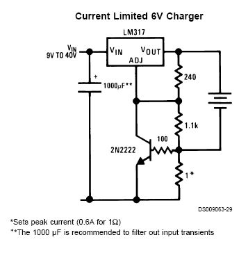

Luca potresti provare a regolare la corrente dei filamenti piuttosto che la tensione, dovrebbe migliorare le cose ed essere semplice come modifica.

Intendi una cosa tipo questa ?
come scritto in precedenza non sono capace di progettare, solo di copiare :oops:
Al posto della RC sotto il catodo della RE134 un voltage regulator tipo 0A2 ? di spazio per metterle internamente ne avrei per' dovrei aggiungere anche l'alim. per i filamenti... mi renderebbe le cose un po' complicate metterlo in pratica.
Apporterebbe delle migliorie avere una tensione fissa sul catodo ? non è rischiosa ?
