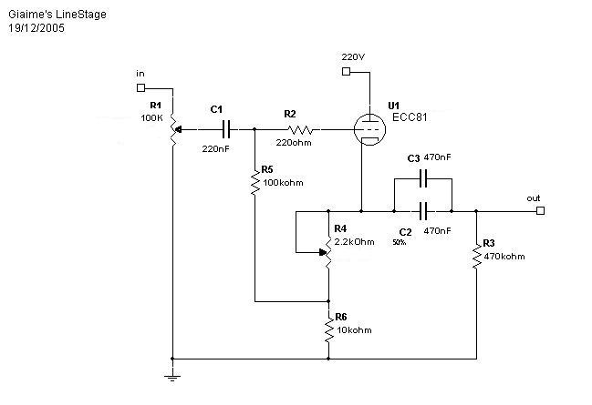

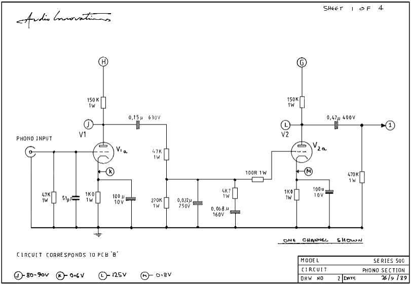

Salve a tutti!!! Vorrei un paio di pareri sul preamp che mi accingo a costruire. Esso consiste in un pre linea a cathode follower (un mero adattatore d'impedenza) e un pre phono. Ecco gli schemi:

A parte i graditissimi commenti "generali", sul circuito in uso, gradirei un paio di consigli:
- il potenziometro all'ingresso del pre linea (ossia tra il pre phono e il pre linea) va bene 100K?
- R3 va bene come valore? L'ho messa per tenere a massa l'armatura di C2 e C3 che vanno verso l'uscita.
- C2 e C3 ovviamente saranno sostituiti da un 1uF se lo trovo, sennò rimarranno un parallelo. Come valori vanno bene? Dai conti che ho fatto, anche ipotizzando il caso peggiore di un finale con 5k di Zin, avrei comunque un -3dB a 15Hz, più che sufficiente.
- il condensatore sull'uscita del pre phono va bene, considerando che non vedrà una 470k come da schema, ma vedrà il pre linea davanti a se, che se non erro ha come Zin la 100K del potenziometro in parallelo al 100K+10K della resistenza di griglia e catodo?

Pre phono
se il pre ha anche altri ingressi io lo farei più basso per abbassare un'po le impedenze in gioco (47k?).
sii....anche qualcosa in meno sarebbe ok, tipo 270K-330K
dipende dall'impedenza di ingresso del finale che hai....io quando progetto i miei amplificatori mi metto sempre, quando possibile, ad un fattore 10 dalle frequenze di taglio (quindi 2Hz e 200Khz).
Comunque dipende pure dalle casse che hai... se sono minomonitor che te ne frega dei 15Hz a -3db....
ok

Ciao Marzio,
grazie mille. Il potenziometro forse non è meglio tenerlo "alto" come valore, visto che potrà essere anche pilotato dall'ultimo stadio del pre phono, che ha una Zout un po' altina (dell'ordine di boh, 30k forse)?
