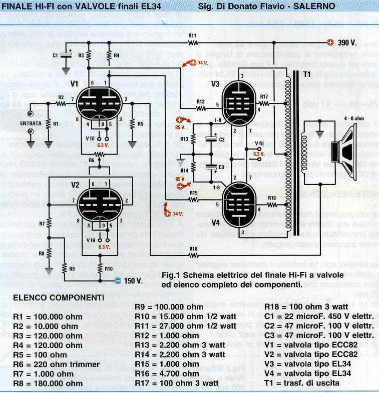

Tempo fà la rivista Nuova Elettronica,pubblicò la decrizione di un bel finale Push-Pull con EL34 in Classe A il cui autore si chiama Flavio Di Donato ed è di Salerno.
Poichè l'articolo in questione non riporta quali trasformatori di uscita e di alimentazione egli ha usato, mi piacerebbe che questo signore fosse anche fra i frequentatori di questo forum (lo schema è molto diverso da quelli tipici di N.E.) o che magari qualcuno in esso lo conoscesse per avere delucidazioni in merito anche a dove procurarmi detti trasformatori .

Comunque questo finale si trova su N.E. n.214 a pag.125 e 126 che ve ne pare come progetto,a me sembra interessante e a voi ?
Se poteste aiutarmi ve ne ne sarei grato.

A me non sembra un granchè. Sprecare un'intera ECC82 per fare da pozzo a corrente costante alle ECC82 sopra? Meglio usare un mosfet (se si vuole risparmiare), o un cascode di bjt (se si vogliono le prestazioni).
Per il resto, non ho mai visto le EL34 in UL pilotate da un differenziale di ECC82 (e si vede che si è voluto spremere il massimo in termini di guadagno, viste le R da 120k sugli anodi). Con soli 74V sugli anodi, la vedo dura pilotare a dovere le EL34 (che, btw, sono tenute molto al di sotto delle loro possibilità, con 11W dissipati sull'anodo).
Curioso: se si sostituisce la EL34 con la EL84, e la ECC82 con la ECC83, senza toccare quasi nient'altro (a parte il CCS sopraccitato), abbassando l'alimentazione di una sessantina di volt, si ottiene pari pari il mio finale con le EL84... non è che "EL34" è un errore di battitura?
Già meglio:
http://www.bonavolta.ch/hobby/en/audio/el34_2.htm
http://www.bonavolta.ch/hobby/en/audio/el34_1.htm
Lascio la parola ai valvolisti più irriducibili...

Ritengo invece sensato interessarsi circa il trasformatore di uscita, dato il punto di lavoro scelto e che non ci sono compensazioni HF sulla rete di reazione, un modello o l'altro (sul mercato per la EL34 in ultralineare vengono proposti modelli di parametri totalmente diversi) potrebbero dare risultati sensibilmente diversi.

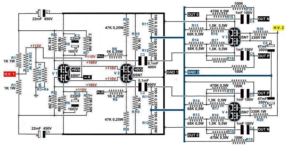

Ieri mi è venuta un'idea malsana ed ho disegnato il progetto di un pre di linea con uscita bilanciata in modo macchiavellico...
Posso dire che forse proprio il modo in cui ho sfasato il segnale è l'unica parte originale dell'intero progetto che ora vi mostro.
C'è da dire che il cascode d'ingresso è praticamente la parte valvolare dell'ampli ibrido LX.1615 di N.E.,solo che il progettista,il quale volle disegnare un dual mono a tutti i costi,ha fatto il frequentissimo errore di fare l'intero cascode dentro il medesimo doppio triodo (con ovvi problemi di "v.k.f.")ed invece io ho fatto un progetto speculare.
Spero che questo progetto (che sottoporrò solo a voi) non sia una fesseria perchè sto pensando seriamente di farmi un'amplificazione quasi completamente differenziale partendo magari proprio da questo pre.
Ne vale la pena ?
Ciao a tutti e cercate di non inorridire troppo.

Senza poterla stampare, la grafica è veramente ''pesante'' e di difficile lettura.
Un bello sfasatore all' ingresso con un IT Lundahl non ti sembrerebbe piu' elegante ed economico? (si trovano ogni tanto usati a circa 25 euro/cad). Non consuma, non scalda, non si esaurisce, dura una vita senza modificarsi in nulla, è perfettamente bilanciato, ti separa galvanicamente l' ingresso, buona banda passante.
IMHO
IMHO
Grazie Tiziano

Quando una valvola viene a trovarsi con il catodo molto sollevato da massa,fra esso (K appunto) ed il filamento (F) si sviluppa un'elevata tensione (V) che origina una corrente "parassita" capace di provocare instabilità (come sibili anche a frequenza non udibile ma capaci di danneggiare tweeters) e sopratutto un sostanziale accorciamento della vita utile per il tubo coinvolto.
Per evitare questo inconveniente bisogna realizzare le due funzioni tipiche del cascode,del s.r.p.p. e simili in due tubi differenti (ogni doppio triodo deve contenere le sezioni destra e sinistra di quella funzione) ed il doppio triodo che contiene le due funzioni con i catodi ad alto potenziale deve avere il filamento riferito non a massa bensì ad un partitore sull' anodica e questo filamento deve anche essere alimentato da un alimentatore (parlo di filamenti alimentati in c.c.) completamente indipendente dalla massa.
Buon ascolto a tutti.
Vacumphile
