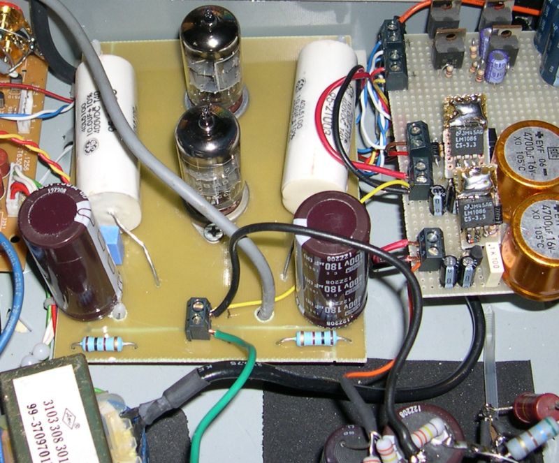

Io ho appena modificato il mio (a breve i dettagli, ma prima voglio ascoltarlo su un impianto "serio") con, tra l'altro, PCB ausiliaria per il DAC con alimentazione dedicata, Tent Clock e stadio I/V a tubi (progetto di T. Loesch).
Il tutto in un player dotato di Hacker per renderlo non oversampling.

Giusto per il gusto di condividere...vi posto una foto del primo prototipo di stadio I/V alla Thorsten :D
MarcoImmagine

Ma allora vuoi la guerra :D
Ecco il mio che uso nel CD723 tweaked

Ciao Riccardo, quello del link è per DAC tipo tda1541A con uscita a zero volt DC (in realtà Thorsten ha detto che è più una "white paper" da non prendere come oro colato).
Per il CD723 c'è un circuito apposito, visto che ha circa 3Vdc in uscita.
Per il TDA1541A ci sono lo stadio di uscita dell'Adagio (SRPP di E182CC e trafo step-up sul DAC) e lo stadio proposto su diyaudio che lui stesso preferisce (singola E88cc choke loaded).
Non ho sottomano il link ma si dovrebbe trovare facilmente.
Tra i miei 800 progetti in corso quest'ultimo è in fase di ultimazione (per il DAC di Pedja prima versione, usando un CCS al posto dell'induttanza)
