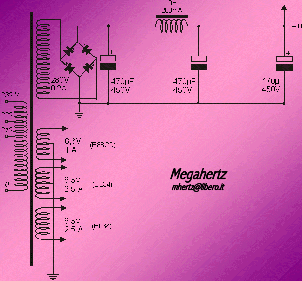

eccomi qua di nuovo dopo l'esperienza del pre sempre megahertz.
A breve faro delle foto del pre e postero' un messaggio con un po' di misure di corrente e tensioni.
Ecco lo schema alimentatore del finale musicale
in modo da poterne discutere un pochino e spiegarmi un po di teoria.
Ho letto un po la sezione alimentatore del PRIMO ma ho dei dubbi.
Ecco lo schema:
Se poteste darmi una mano per capire un po di teoria ve ne sarei grato.
Nello specifico di questo schema capire in base ai valori dei tre condensatori che livellamento riesco ad ottenere e che rumore di fondo riesco ad eliminare.
L'induttanza questa sconosciuta.
Con un valore di 10 H elimino buona parte della componente alternata ma quanto?
Come faccio a calcolarmi i 10 H?
Per la teoria mi rifarei al Radiotron su questo sito, o agli articoli di Callegari su CHF. Questi ultimi sono in italiano e molto dettagliati.
Per tutti i calcoli e simulazioni puoi ricorrere al solito PSU di Duncan; mi pare che nessuno abbia espresso perplessità sui risultati che fornisce ( per lo meno ai fini di un normale autocostruttore). Puoi simulare tutti i valori che vuoi per C e L, il numero di stadi in serie, trasformatori di tipo e qualità diversi, cambiare diodi (al silicio o a tubi), introdurre resistenze in serie per i C ecc. Ottieni dal sw gli andamenti del ripple, le correnti e tensioni di picco e quanto altro ti serve per le verifiche.
Aggiungici l' articolo di Callegari sugli eventuali snubber e dovresti farti un quadro completo.

Nel circuito di alimentazione non sono presenti resistenze per scaricare i condensatori.
Mi sono fatto l'idea che l'attivida di scaricamento dei condensatori sara'
fatta nella sua interezza dalle due resistenze (partitore) da 47 K e 3 Watt di potenza che sono presenti nel circuito delle valvole.
Le resistenze in totale saranno 4 perche' ne ho due per canale.
Dico bene?
Altrimenti devo aggiungere la resistenza che serve per scaircare i condensatori.
Dici bene.
Ovviamente se per qualche motivo provi l' alimentatore senza il collegamento verso le resistenze, il condensatore non si scarica. Basta ricordarsene.

Nel caso i cond rimangano carichi , l'unica possibilita' e' aspettare?
Fighiz.....ma sono diventato un mago...!! :D
Originariamente inviato da gserpentino - 30/03/2006 :  11:38:43
Escludendo l' ipotesi brutale di cortocircuitarli con un cacciavite, puoi mettere temporaneamente in parallelo una resistenza (es. 10-22K 10w). Puoi predisporne una allo scopo intestando dei coccodrilli isolati e collegati ai reofori con uno spezzone di cavetto. Puoi mettere del termoretraibile sui reofori, così vai sicuro.
