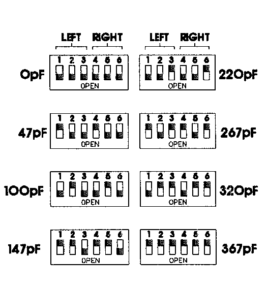

sto calcolando i jumper per impostare l'impedenza (R + C) di ingresso del pre-phono, mi sapete indicare una tabella con i valori principali da ottenere (o comunque i valori su cui è bene stare)

Ciao Marzio,
non dimenticare, come fanno molti, che il cablaggio dalla testina al pre phono sono già 100-150pF, vanno messi in conto. Spesso e volentieri l'insieme di capacità del cavo e l'effetto Miller del primo stadio (parlando di pre phono a valvole) sono più che sufficienti per caricare adeguatamente le MM (alle volte è pure troppo).
Per i carichi resistivi invece, con le MM c'è poco da fare: dai 39k ai 56k, andando sotto o sopra si avvertono forti aberrazioni della risposta. Personalmente uso 47k, che è un valore standard anche delle resistenze meno precise.
Viceversa con le MC la capacità è meglio non metterla, e sul carico resistivo è bene sperimentare: si va dai 100ohm (aaargh quanto male suona, però 2-3 MC sul mercato lo richiedono espressamente) ai 2-3k. Personalmente quando mi capita una MC sono sui 330ohm.
Ovviamente nelle mie parole sono nascosti giudizi sonici, e come tali vanno interpretati in modo puramente soggettivo.

grazie Giaime,
per le testine che uso (DL103 e V15III), non ho problemi, ho gia tutti i valori che mi occorrono ....anzi per la DL103 ho il suo steup dedicato.
Ho chiesto la tabella per poter impostare in futuro valori +/- standard senza smontare tutto.....
a proposito non essendo alto il guadagno del pre, faccio riferimento solo alle MM
comunque grazie
comunque grazie
