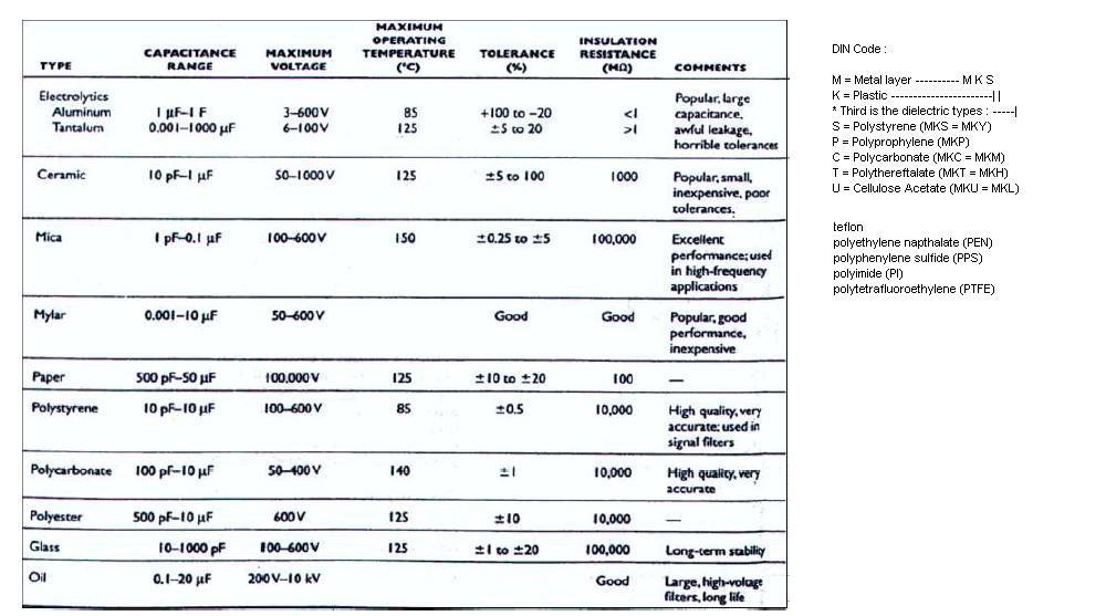

La tabella è il sunto di alcuni post sul forum.
Inserisco le tipologie, ma prima dovremmo inserire anche l'utilizzo standard.

A gennaio sembrano in regolare produzione ( almeno 6-7 produttori, da American Capacitors in poi li indicavano sui loro siti fra i prodotti correnti, almeno fino allo 0.5% ) . I PPS sembravano meno comuni ed almeno sulla carta le specifiche sembravano un meno interessanti dei polistiroli, simili appunto ai policarbonati (ameno per le reti Riaa, dove interessa essenzialmente precisione e stabilità).Ricc
I polistirene sono stati abbandonati per scarsa resistenza alle allte temperature.
Il valore indicato di 85° è ottimistico.
In realtà possono subir danni da una semplice e veloce saldatura a stagno.
