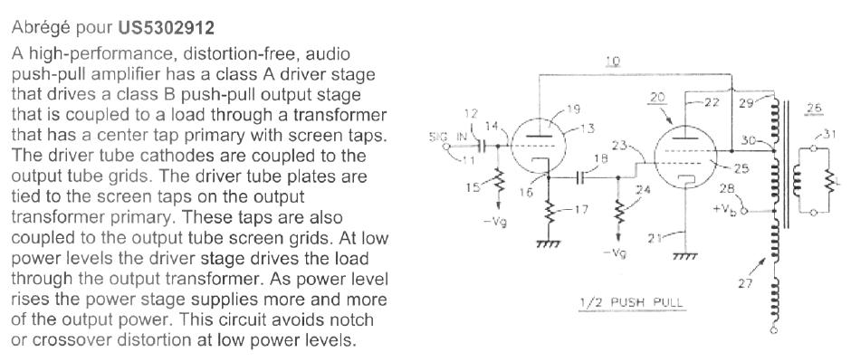

idea per un push-pull in classe A+B

Hey,
Compare with the output stage of a MC75 !
You will find the CF driver (DC coupled) having its plate supplied by a special winding of the OPT.
This also reminds me the theory of this famous Quad 406! Solid state of course, but the driver "fills" the crossover distortion !
Ivo.

Hi Ivo, I was waiting for yours reply.
I posted this idea mainly for You! :D

Che caratteristiche deve avere il trasformatore(speciale?).
Veramente non ho capito come funziona il tutto. :oops:

plovati ha scritto:Immagine
Sinceramente non capisco perche' collegare l'anodo del triodo pilota alla presa per la G2 piuttosto che direttamente all'anodo della finale.
