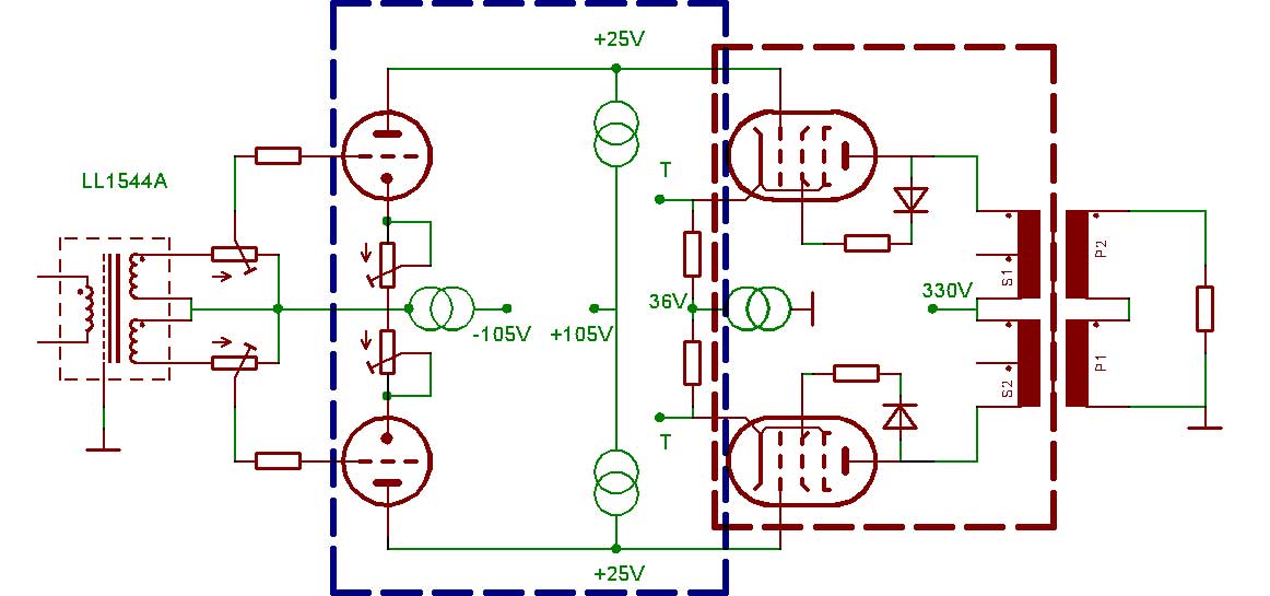

Mi schiero anche io per il push pull. Anzi io più precisamente mi schiero col differenziale.
Amo pensare in corrente quando valuto un amplificatore a tubi perchè vivo nella più assoluta convinzione che i loop di corrente legati al segnale audio vadano gestiti al meglio per avere le migliori prestazioni possibili.
Gli stadi asimmetrici chiudono i loro loop di segnale sull'alimentazione che nel caso non sia pensata per questa condizione ma solo per l'eliminazione del ripple non può che far sentire la sua presenza.
Dicevo che mi piacciono gli stadi differenziali perchè sono convinto che sia meglio far lavorare i tubi in serie e non in parallelo come nei normali push pull, ponendo dei "gate" ad alta impedenza dinamica nei punti giusti in modo tale da permettere una compensazione automatica in regime dinamico delle differenze dei tubi. In questo modo si elimina la distorsione di intermodulazione presente nei classici stadi push pull.
Certo usare un ccs sul catodo anche delle finali potrebbe essere un problema e và valutato con cautela, in particolare per quanto concerne il recupero dagli overload. A tal proposito credo che l'unica soluzione potrebbe essere un accoppiamento in dc con lo stadio driver.
Altro problema è ovviamente la potenza di uscita visto che non si esce mai dalla classe A più profonda...
Resta il fatto che si deve pensare in corrente. Anche per quanto concerne il bias. Sia bias fisso che automatico sono a mio avviso inefficienti. Si deve cominciare a ragionare su controlli che varino il bias non per tenere fisso il negativo di griglia ma la corrente di assorbimento a riposo. Perchè? La saturazione del nucleo che rovina il microdettaglio e non solo ed è funzione dello sbilanciamento delle correnti a riposo nei due rami, a loro volta legate a deriva termica, ripresa dagli overload, invecchiamento dei tubi ecc...

Allego una immagine che rappresenta la mia idea di differenziale. Si tratta dell'idea generale per un piccolo push sperimentale con le el84. Le linee tratteggiate sono i loop di segnale di stadio driver e di potenza. L'alimentazione è completamente tagliata fuori. Lo costruirò quanto prima.
http://www.nutshellhifi.com/library/ETF.html
Lynn Olsen ha approfondito questi concetti ... date un occhiata se vi è sfuggito questo materiale. Io ho deciso di costruirmi il mio primo amp proprio leggendo queste pags ... infatti ho fatto una cosa simile all'amity.

Ciao Marco,
come ho già scritto a Gianluca in un altro 3D, stasera sono piuttosto cotto e quindi evito di approfondire gli argomenti per evitare di scrivere qualche fesseria.
CMQ, il tuo schema di principio è piuttosto interessante, è da picchiare nel simulatore Spice.... mi piacerebbe però conoscere come hai intenzione di implementare quei quattro generatori di corrente costante che hai inserito.
Unico neo che vedo per il momento è la scarsa potenza disponibile sulla sezione finale da trasferire al diffusore, a differenza di un push-pull "classico".
Magari domani, a mente fresca, cercherò di mettere più a fuoco il tuo schema.

Messaggi: 1069
Messaggio da titano »
Rispondo al volo prima di andare a nanna pure io.
Il circuito è semplicemente valutativo, lo voglio fare per poter fare qualche test con diversi tipi di circuitazioni e soluzioni avanzate per poi dedicarmi a quello che dovrebbe essere il punto di arrivo: un finale integrato tutto differenziale, tre stadi con finali delle 300B.
La potenza sarà molto scarsa ma al momento importa poco. La cosa che mi interessa è il concetto. Andrò per gradi, i vari ccs arriveranno uno alla volta.
Ho voglia poi di provare un tipo di feedback parallelo che dovrebbe essere interessante. Domani posto lo schema, se lo ritrovo.
Il ccs. Io voto per questo...ho già gli stampati pronti:

Messaggi: 1069
Allora...la realizzazione avrà tempi medi, un paio di mesi almeno. Lo sto pensando da un po' adesso mi mancano solo i trasformatori di alimentazione e poi posso partire.
Secondo il mio punto di vista i vantaggi dell'accoppiamento diretto in un caso simile sono molteplici. Partirei semplicemente col dire che l'accoppiamento a condensatore introduce delle inevitabili distorsioni del treno d'onda, che tendono a polarizzarsi facendo variare il punto di lavoro delle finali, che introducono tempi di ritardo sia in salita che in discesa ecc...
Inoltre così facendo non ci sono nel loop dei driver elementi reattivi a meno delle stesse valvole...
Secondo vantaggio e vera motivazione per la loro assenza è il fatto che il bias delle finali è in realtà una via di mezzo tra automatico e fisso. La tensione sui catodi delle finali è quella necessaria a far lavorare il ccs che si occupa in questo modo di assecondare le bizze delle finali in regime dinamico assecondando e limitando al minimo le differenze durante il passaggio del segnale audio. Il resto della polarizzazione viene fornito dagli anodi dei tubi driver. Questo permette (o dovrebbe) una taratura di fino del punto di lavoro delle finali (corrente identica nei due rami...) lavorando su una zona dell'amplificatore molto tranquilla. I trimmer sui catodi dei driver servono proprio allo scopo di variare il bias in modo tale da far variare solo la tensione anodica.
Questa scelta è stata dettata dalle seguenti considerazioni:
1. la zona di regolazione del bias delle finali è in punto completamente isolato dalla rete e dall'alimentatore. Lo stadio driver è forzato a funzionare con tutti i suoi parametri inchiodati e quindi non si hanno problemi di fluttuazione dei punti di lavoro. Se uniamo questo al fatto che anche le finali sono inchiodate, la regolazione dovrebbe essere ottimale.
2. Voglio usare come driver dei tubi ad alta trasconduttanza, tipo le 6N6P. Il punto di lavoro scelto fa lavorare i tubi con circa 20mA di corrente. In questo modo, se pensiamo anche all'assenza di condensatori di accoppiamento, il problema della rettificazione con conseguente deriva dei punti di lavoro smette di essere un problema. Idem per ogni tentativo di assorbir da parte delle griglie delle 84.
Sia chiaro non sono tutte rose e fiori, a partire dalla potenza d'uscita e alla sintomatica incapacità di gestire l'uscita anche temporanea dalla classe A1.
Resta il fatto che si potrebbe pensare anche di aggiungere un condensatore in Ultrapath per valutare se l'eventuale boost di potenza sia necessario.
