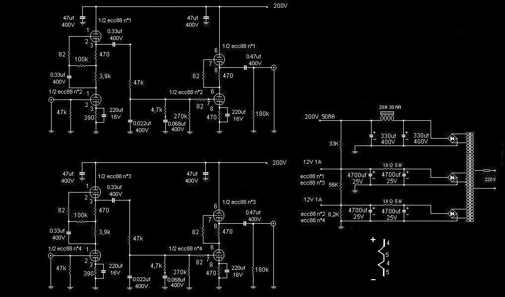

Ho trovato uno schema per un pre phono e non capisco la parte di alimentazione.
Ecco lo schema.
Non riesco a capire le resistenze rispettivamente da 33K 56K e 8,2 K che collegano i rami positivi delle alimentazioni all'ultimo ramo negativo dei filamenti e alla massa.
Qualcuno mi puo' illimunare?
grazie
Come al solito, polarizzano l'alimentazione filamenti ad una tensione positiva: se fai i conti quella più in basso si trova a circa 16V, quella alta a circa 130V.

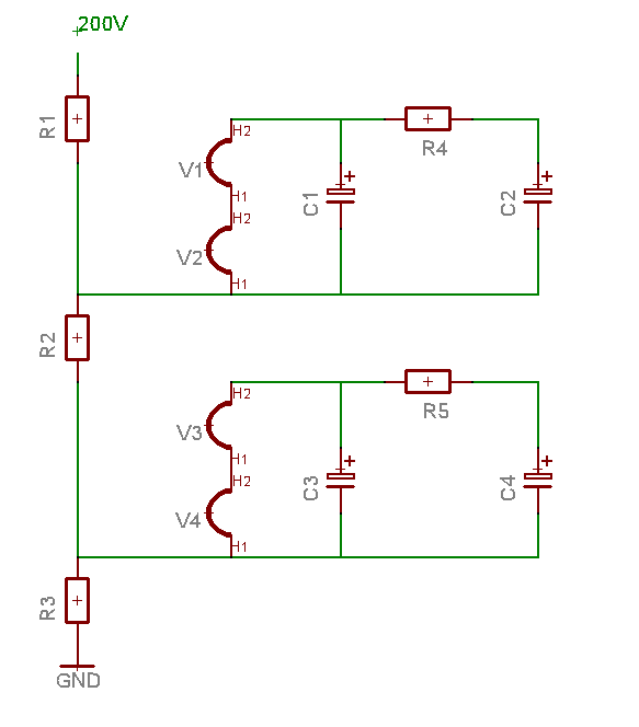

Secondo me lo schema è sbagliato...tu non trovi? Forse dovrebbe essere qualcosa tipo...

Concordo con Titano, dovrebbe essere il negativo da riferire a massa o ad un potenziale equivalente al catodo.....

In realtà non cambia molto se colleghi al riferimento il "positivo" o il "negativo" dell'alimentatore filamenti.
Basta che, se decidi di "appenderlo" ad un certo riferimento di tensione sollevato da potenziale 0V, non colleghi l'altro ramo a massa.... ;)

Quindi lo schema che ho postato e' sbagliato.
Io di solito preferisco riferire a massa o ad un potenziale piu' alto sempre il negativo.
Mi si intorcica meno il neurone.
Usando il + per fare il riferimento faccio piu' fatica a vedere il tutto.
Mio limite.... :)
Giusto. Quindi bisogna togliere le ultime due masse dall'alto nello schema.
Ah, e bypassare ciascuna alimentazione filamenti a massa con almeno 470nF.

Lo schema mi pare del tutto campato in aria, a cominciare dall'alimentatore ! :twisted:
Io non me ne capisco molto di tubi termoionici, ma quello che ha concepito uno schema simile ne capisce anche meno di me ! ;)
Sul perchè lo schema sia campato in aria, facciamo contento Giaime e scomodiamo il suo amico John Broskie per spiegarlo; egli lo ha spiegato molto bene in uno dei numeri vecchi di Tube Cad Journal, ma non vi voglio togliere la soddisfazione di trovarlo da voi.

Sto un po' cercando di capire cosa ci sia di problematico, diciamo che vedo solo uno schema di serie B, manca disaccoppiamento tra le alimentazioni dei due stadi, un regolatore per l'anodica io lo metterei, etc etc...
Adesso ve lo passo in Spice e vi dico sull'accuratezza della RIAA.
Edit: la RIAA non è accuratissima, la R da 47k in serie al filtro andrebbe portata intorno ai 36k.

Mii, uno schema di Mattei ! E mo' so' tutti affaracci di drpaolo
Vi accontento, malignacci ! :D (anche se sono un po' depresso e non posso seguire le discussioni come vorrei :( )
Intanto lo schema non è criticabile per il numero di condensatori, resistori e tubi che mette in gioco, ma per il loro valore.
Da essi appare (attenzione, appare !) :
  • uno sbilanciamento del circuito mu follower in ingresso
  • il fatto che l'uscita del mu follwer non sia caricata con una resistenza che "equalizza" il carico variabile in frequenza della rete RIAA (à l'Aloia , per intenderci)
  • il valore della tensione di alimentazione, che forse non ottimizza la dinamica del circuito
Per quanto riguarda la paternità dello schema, il mu follower non lo ha inventato Mattei, valentissimo progettista; al limite egli lo ha configurato, scegliendo tubi, resistori e condensatori per la specifica applicazione.
Ora, se proprio vogliamo essere precisi, i valori dei componenti del mu follower di Mattei, presentato su CHF n° 19, sono del tutto diversi.
Tra l'altro, la spiegazione del funzionamento del mu follower di CHF (a cura di Camorani) non trova proprio d'accordo il buon vecchio Broskie, per cui vedete un po' voi... ;) (cfr http://www.tubecad.com/articles_2002/SR ... index.html
Ogni aiuto/opinione e' bene accetta.Eviterei gli indovinelli.
Ecco, su questa cosa mi sentirei di tirare un po' le orecchie (amichevolmente, però :) ).
E' stupefacente come gli autocostruttori si bevano tutti gli schemi che appaiono sulle riviste, senza sottoporli a vaglio critico.
Capisco uno schema di primaria Casa (ma anche qui...) tratto dal service manual, ma uno schema di un fantomatico autocostruttore padano mi pare un po' troppo berselo acriticamente.
Oltretutto lo schema è pieno di errori, anche grossolani (vedi alimentazione), che indicano che:
  • l'autocostruttore ha voluto fare il furbo, cambiando di poco gli schemi di Mattei, senza sapere che un circuito push-pull bilanciato cambia enormemente le prestazioni, se non realizzato nell'unico modo in cui deve essere realizzato
  • l'autocostruttore ha volutamente alterato gli schemi, per non farsi accorgere da Mattei o per impedire a "concorrenti" di copiare a loro volta
  • l'autocostruttore è un mago dell'elettronica e ha tarato il circuito sulle specifiche reali dei singoli esemplari di tubo utilizzati :D
Questo è, ovviamente, il mio personale parere, che come si vede, non fa le pulci all'incolpevole Mattei, ma semmai all'autocostruzione "a fetta di salame sugli occhi" (citazione Aloiana) :D :D :D
P.S. il filamento io l'avrei riferito tramite una stringa di zener, in maniera da ridurre l'impedenza dinamica...
Manca la chiusa, ovviamente:
Ora, se proprio vogliamo essere precisi, i valori dei componenti del mu follower di Mattei, presentato su CHF n° 19, sono del tutto diversi, per lo stesso tubo e simile tensione di alimentazione.

Perdonatemi, ma io non leggo CHF. Che interpretazione darebbero loro del SRPP / mu follower?
In sintesi: Camorani, su CHF, interpreta il bootstrapping della resistenza ak di maggior valore posta tra i due tubi come impostazione del funzionamento in corrente costante del tubo inferiore; Brodskie è scettico su questo e dice che, corrente costante per corrente costante, sarebbe meglio inserire un CCS tra i due tubi e realizzare un altro circuito.
Oltretutto l'interposizione della resistenza bootstrappata diminuisce lo swing di tensione del circuito e ciò è considerato un male.
