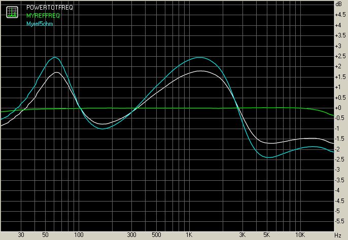

Jorge, non ho capito se il grafico che hai pubblicato esprime la tensione all'uscita dei due ampli su carico resisttivo, su un carico costituito dal tuo diffusore, oppure se è rilevata con microfono in ambiente.
Joseph K
Messaggi: 168
Iscritto il: 02 mar 2006, 22:56
Messaggio da Joseph K »
Piergiorgio,
Se permetti, ri-posterei qui i comment inclusi nello stesso post con la curva:
Per avere qualche indicazione della "gravita" della problema, ecco una comparazione tra due ampli sullo stesso altoparlante (il mio, casa mia)
La cosa che vedete e la curva della risposta in frequenza prelevata direttamente sulla uscita degli amplificatori. Cioe e la tensione che viene applicata direttamente all altoparlante.
Cioe: carico costituito dallo diffusore;
segnale direttamente prelevato all uscita, non dal microfono
Poi, a causa della "richiesta" di Francesco, sono andato a vedere se rilevo la stessa flessione della curva anche con il microfono. La risposta e Si.
Ciao, George

Ok, vedo che non credetemi sulla parola :D
Volevo evitare di postare qui le curve, perche come gia si sentiva dalle domande altamente direzionali di Paolo, percepisco una direzione possibile della discussione: Mostrami delle tue curve, che io Ti spiego che alla tua cavolata di sistema giova solo un po' di rinforzamento nei bassi.. :D(
Ed io non ho bisogno di questo, grazie.
Invece il punto da dimostrare era ed e' qualcos' altro: La inserzione di una certa extra impedenza all' uscita di un amplificatore altera il suono in un modo percettibile.
Che altera il segnale sui capi dell' altoparlante, questo spero mi credete, visto la curva mostrata. Quella curva e equivalente di un impedenza aggiunta di 3.8ohm [misurata indipendentemente, nel modo classico]
Il secondo dubbio era se alla alterazione del segnale in tensione esistesse o meno una risposta equivalente nella pressione sonora, misurata in ambiente.
Cioe, se la pressione sonora segue la tensione in entrata o qualcos' altro?
Allora questo grafico e uguale di quella di prima, con la sola aggiunta della curva della tensione in uscita, sui capi di altoparlante, con una resistenza di 5ohm sulla uscita dello stesso Myref:Immagine
Joseph K
Messaggi: 168
Si vede che il segnale c'ha un picco di ~2.5dB e un abbassamento di ~2dB, con questa resistenza di 5ohm. Parlo della curva sopra, in tensione. Se ho raggione io, questa stessa differenza ci aspetterei anche nella pressione sonora.

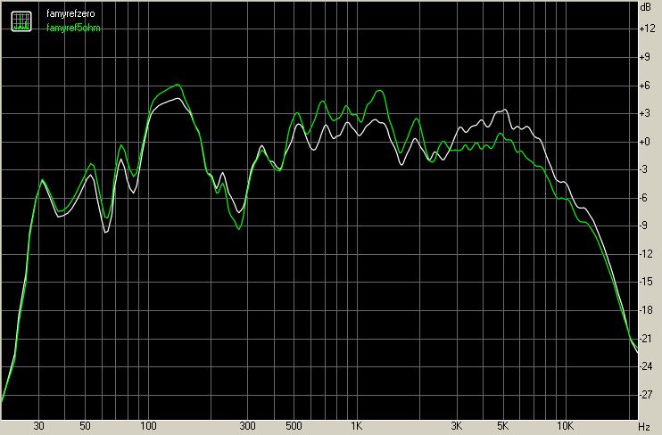

Amplificatore lo stesso, posizione, microfono lo stesso in questo grafico di sotto, solo la pressione in uscita non c'ho controllato bene, grazie per avermi avvertito, Piergiorgio. La pressione sonora e chiaramente piu bassa con la resistenza in uscita, e questo "favorisce" la situazione visibile nel grafico, cioe la differenza nella realta deve essere anche piu alta: Immagine
Joseph K
Messaggi: 168
Vorrei aggiungere, che questa non e una misura MLS, ma una vera sweep in frequenza, cioe tutto incluso, anche risonanze della stanza. {Picco & buco agli 200 / 300 Hz} La posizione e in centro, distanza circa 1.8 -2m. Un altoparlante solo.
Allora la alterazione della segnale, come e? Segue o no?

Se ho capito bene i tuoi grafici, la differenza riguardante le impedenze d'uscita degli amplificatori vengono rilevate nel tuo ambiente come ordini di grandezza inferiori a quelle relative alle influenze dell'ambiente stesso... :)
Originally posted by Giaime - 26/09/2008 :  19:53:14
...che era esattamente il mio punto.
E non credo che la cosa sia una peculiarita` della "sala d'ascolto" (sia pur non esattamente ideale...) di George, quanto piuttosto una cosa assolutamente comune e generale, quantomeno in ambienti domestici "normali".

Piergiorgio, il mio discorso voleva essere questo: Alta impedenza in uscita altera il suono in un modo percettibile. Il direzione di questa alterazione in generale e simile alla curva mostrata: (e per questo che c'ho mostrato) bassi e medi piu' pronunciati, alti smussati. Dipende dal tipo di altoparlante, ma queste risonanze in generale hanno tutti.
Originally posted by Joseph K - 26/09/2008 :  20:46:51
ma guarda la risposta in ambiente... quale delle due ti sembra piu` "corretta"?
A parte il picco sul medio basso (appena piu` pronunciato di quello che c'e` comunque e che di norma sarebbe facilmente eliminabile allontanando i diffusori dalle pareti...), complessivamente a me sembra decisamente piu` corretta la risposta con i 5ohm! (che pure sono gia` troppi anche per un valvolare senza NFB).
Quanto scommettiamo che in un ambiente in cui puoi posizionare i diffusori piu` correttamente (tanto per ominciare piu` lontano da pareti ed angoli) la risposta piu` "corretta" (piu` "piatta") ce l'hai proprio con un DF moderato? :o
Joseph K
Messaggi: 168
Visto quanto e prevedibile l'uomo? :D :D :D
E scusami Paolo, Io non ce l'ho con Te..
