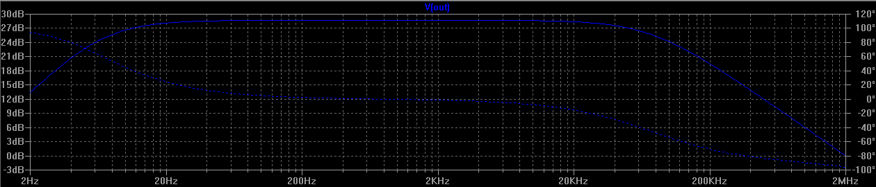

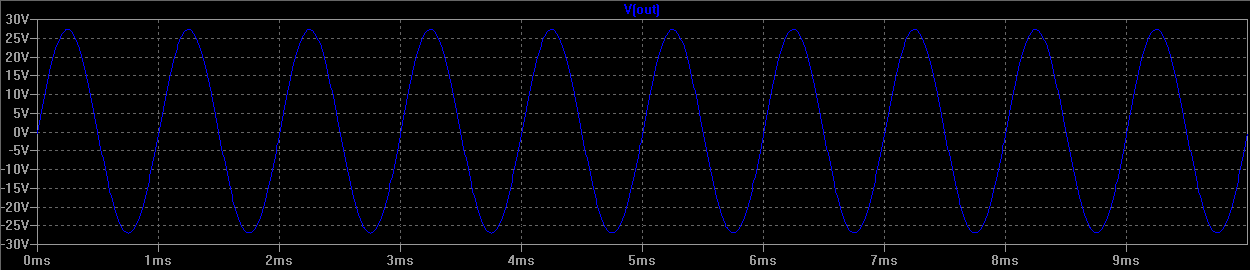

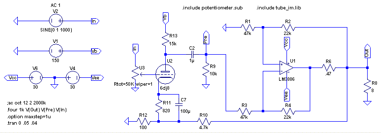

Questa mattina giocando con il circuito di Penasa (il my_ref A) su spice mi è venuto fuori questo ibrido:
apparentemente funziona:

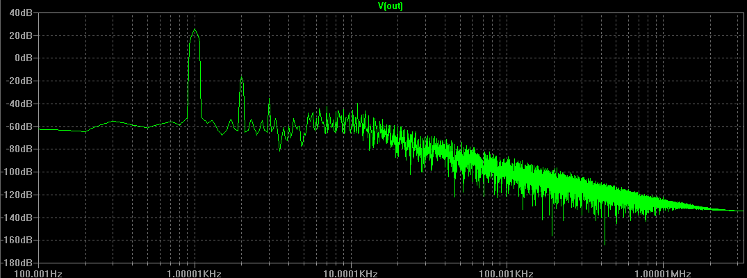

l'fft all'uscita è la fotocopia di quella all'uscita della valvola:
ed in frequenza non sembra avere criticità particolari:
Ha l'unico difetto di avere un impedenza di uscita valvolare (se la simulazione è affidabile) di 3.7 ohm.
Che ne pensate può veramente funzionare?

la resistenza di uscita è alta perche il ponte è squilibrato.
cerca di riportarlo in equilibrio con una R1 più grande, deve essere R1=R3+Rout-valv.

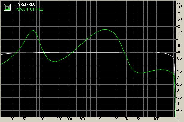

Per avere qualche indicazione della "gravita" della problema, ecco una comparazione tra due ampli sullo stesso altoparlante (il mio, casa mia)
La cosa che vedete e la curva della risposta in frequenza prelevata direttamente sulla uscita degli amplificatori. Cioe e la tensione che viene applicata direttamente all altoparlante.
Uno degli ampli e il Myref con DF alto. L'altro e il powertotem di Unixman, DF basso, impedenza di uscita 3.8ohm.
La differenza si sente e come. Poi chi come traduce, dipende dagli gusti.

Ciao Joseph, grazie per il contributo.
Ora ti chiedo, nei due grafici mostri la tensione effettiva ai capi dell'altoparlante, la potenza sonora effettivamente irradiata segue la stessa legge? Specifico meglio la potenza sonora è proporzionale alla tensione, alla corrente o alla potenza trasmessa?
Ti chiedo questo perché ad esempio il my_ref che ha un'impedenza di uscita molto bassa riesce ad applicare al carico una tensione praticamente costante in banda audio, ma la corrente non sarà altrettanto costante, dipenderà dall'impedenza dell'altoparlante per quella frequenza (I=V/Z) e la potenza anche varierà (P=VxI).
Il PowerTotem avrà un comportamento diverso.
Faccio un esempio usando il modello equivalente di Thevenin ovvero generatore di tensione e impenza in serie.
Prendiamo un altoparlante che a 1000Hz abbia una impedenza di 8ohm e a 10000Hz abbia una impedenza di 4ohm. Supponiamo che il my_ref eroghi 20V ed abbia impedenza interna di 0ohm, mentre il PT eroghi sempre 20V ma con una impedenza interna di 2ohm.
1000Hz (RL=8ohm):
my_ref (Ri=0ohm): v=20V i=20/8=2.5A p=20x2.5=50W sul carico
PowerTotem (Ri=2ohm): i=20/(2+8)=2A v=8x2=16V p=16x2=32w sul carico
10000Hz (RL=4ohm):
my_ref (Ri=0ohm): v=20V i=20/4=5A p=20x5=100w
PowerTotem (Ri=2ohm): i=20/(2+4)=3.33A v=4x3.33=13.33v sul carico p=13.33x3.33=44.44w sul carico
Quello che noto che il my_ref è costante nell'erogazione della tensione, ma ha una variazione più ampia del PowerTotem nell'erogazione della corrente e della potenza.
E' corretto il mio ragionamento? Quale dei tre parametri è più importante?

Ciao Marzio. Guardando le misure di Joseph mi viene da pensare che lui abbia un tre vie e che variazioni principali di impedenza si abbiano alle frequenze di crossover.
In un sistema multivia "pompare" una potenza costante potrebbe essere negativo vista la presenza appunto del crossover, ma mi aspetto che in un sistema monovia potrebbe essere non del tutto sbagliato, ovvero potrebbe compensare parte dei limiti del monovia stesso.
L'idea può essere espressa attraverso un circuito di questo tipo:
con un modulo amplificatore sommatore e un modulo moltiplicatore (analogico) in retroazione visto che l'uscita del moltiplicatore è proporzionale alla potenza sul carico.
quello che dici presuppone di usare un diffusore progettato ad hoc.
Di solito invece chi dimensione crossover e casse ha in mente un ampli che pilota il tutto con tensione costante (rint = 0).

Ciao tutti,
Allora, per rispondere bene a Francesco sono andato a controllare con microfono a mano. Anticipo che la risposta alla domanda di Francesco secondo la leggi di fisica e che la risposta acustica dipende dalla velocita dello cono. Che e l'integrato della accelerazione, che e solo funzione della corrente.
La potenza elettrica assorbita non figura nella equazione per niente.
{communque non mi e nuovo quella teoria, se non sbaglio e il cavallo di battaglia di Unixman.. non e che Tu, Francesco, abbia scambiato idee con Paolo di recente? :D)) }
Risultato reale: la differenza nelle risposte acustiche misurata con microfono rispecchia fedelemente l'andamento del grafico di sopra..
Un saluto a tutti, George
Sì, lo ammetto sono stato a casa sua ad ascoltare il DCMB di 6C33! Un gran bel suono!
La teoria la conoscevo un poco, ma non ero a conoscenza di misure dirette, perciò ti ringrazio molto per la tua disponibilità!
Ciao e grazie ancora
