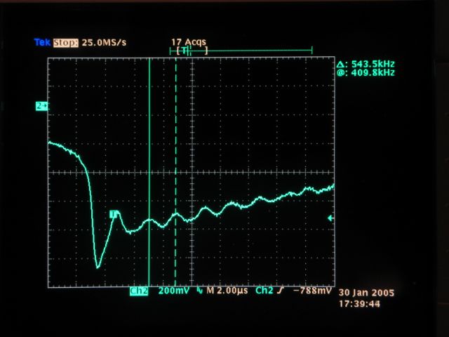

Rimanendo in ambito rettificazione, voglio puntualizzare il concetto di shift in frequenza di uno steps energetico.
Se inietti energia in una cella risonante, essa risuonerà alla sua frequenza "preferita" fino ad esaurimento energetico.
Le celle snubber e variante, questo fanno, trasformano uno steps a dato dV/dt (quindi con una sua finita "frequenza di stimolazione elettromagnetica") a diventare una oscillazione a smorzamento progressivo, con frequenza legata a quella di risonanza equivalente....
dato che si è parlato di diodi e snubber, (oltre che di assenza di spikes di tensione ad alta frequenza sui rettificatori)
Mostro un paio di foto relative a misure di tensione (prese in prestito da misure di un mio amico, Joseph_k, perchè le mie le ho su un altro PC...) su un diodo veloce, prima e dopo l' inserimento di un caps da 100nF su di esso...
notare la frequenza (in tensione ) presente senza caps e come si trasforma lo steps dopo l' inserimento di un 100nF a cavallo....
Io direi che anche in tensione, qualcosa c'è, in termini di disturbo, con o senza caps....
Ecco cosa intendo per "shift in frequenza" di un disturbo da spikes....
Diodo MUR806 da solo, alimentatore capacitivo:
Dopo l' aggiunta di un caps in parallelo... (risonanza energetica L leakage & caps)

Buongiorno a tutti, buongiorno Mauro.
Sono contento che tut condivida le mie idee, anche se non in toto. Non è così facile trovare qualcuno di cui parlare di questi argomenti senza che pensi che lo stai prendendo in giro :(
Non ho capito ai capi di cosa sta la forma d'onda dei due oscillogrammi, forse ai capi di un diodo del ponte? Comunque parlando di shift di shift non si tratta comunque. L'energia di cui parli, arriva al ponte sottoforma di tensione alternata e corrente alternata, pur sfasate di qualche grado a causa dell'induttanza parassita del trasformatore ma sempre a 50Hz. Quelle che vedi sono armoniche. Introducendo lo snubber in parallelo al diodo non fai altro che esaltare quelle più basse di frequenza, come in effetti si vuole. Cioè, non esaltare quelle più basse ma eliminare quelle più alte che sono quelle che producono disturbo, che irradiano.
Comunque si vede chiaramente dagli oscillogrammi che le tensioni sviluppate non sono di entità importante, qualche millivolt, c'è di che accontentarsi non ti pare?
