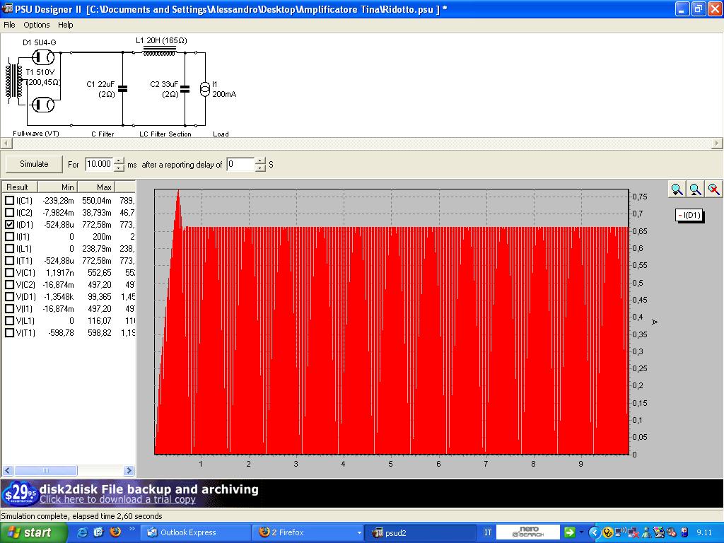

Sono pienamente d'accordo con te Mario, ma il mio confronto era fra due valvole moderne. Anch'io preferirei una 5U4G NOS rispetto ad una nuova 5AR4. A questo punto però vorrei farti una domanda riguardo la sequenza di accensioni. Tempo fa ho fatto qualche prova con una 5U4GB. Nella mia sequenza decisi di accenderla per ultima dopo aver acceso i filamenti di tutte le altre valvole. Forse per via dell'elevato assorbimento di corrente (circa 200 mA) quando davo tensione alla rettificatrice questa cominciava ad emettere scintille. Così spegnevo tutto per paura di non rompere nulla.
Sbagliavo qualcosa?
Grazie.
Alessandro
Sbagliavo qualcosa?
Grazie.
Alessandro

Certamente. Avrei però un dubbio a riguardo. In questo forum c'è chi sostiene che come valore di "Winding resistance" per il secondario vada messo il valore della resistenza del semisecondario mentre basandomi sulla esperienza mi sembra che vada messo il valore della resistenza di tutto il secondario. Riesci a fare un po' di chiarezza?
Grazie.
Alessandro
