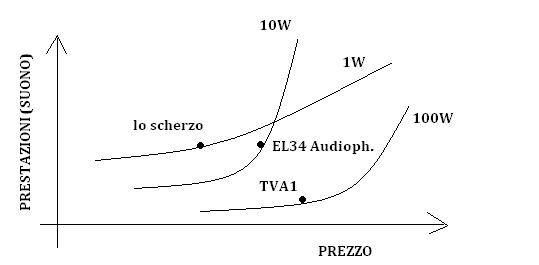

E se si cominciasse a riempire uno schema indicativo del genere,. per orientare un poco la scelta, per quanto possibile, secondo criteri oggettivi?
siete pregati di riempire il grafico con la vostra scala di riferimento prezzo-prestazioni, piazzando alcuni esempi noti, come indicato.

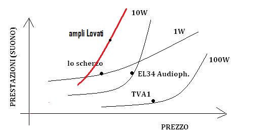

devo sempre fare il guasta feste...
primo: sarebbe meglio non prendere come riferimento "certi prodotti commerciali blasonati" almeno se si vuole un risultato discreto.
secondo: che è un prodotto di fascia alta?![]()
terzo: progetto di alto livello in genere: non pensate che in giro per la rete di codesti progetti di alto livello (definitivi) ce ne sia gia l'imbarazzo della scelta?...non vi siete mai chiesti il perchè?...sarà per caso che alla fine di definitivo non hanno nulla?!....
quarto: bisognerebbe, prima di mettere insieme un accozzaglia di componenti costosi, capire come si fà un ampli che suoni meglio della media ...se partiamo dalle solite (non solide) fondamenta arriviamo sempre alla solita meta.
si oggi mi sono svegliato storto...
Originally posted by marziom - 26/06/2009 : 10:16:42
abbastanza condivisibile; )
scherzando sul grafico (che comunque serve a chiarire le idee) si potrebbe aggiungere il classico amplificatore desiderato da Piergiorgio
modello "botte piena e moglie ubriaca"
