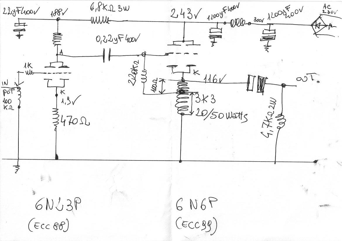

ricomincio da zero con unampli classico a valvole senza controreazione né transformatori di impedenza.
é un circuito modificato del classico Morgan Jones.
ne sono contento per un semplice sennheiser HD515.

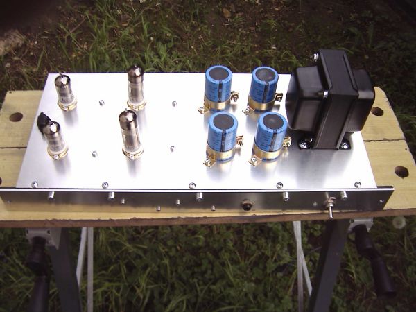

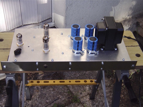

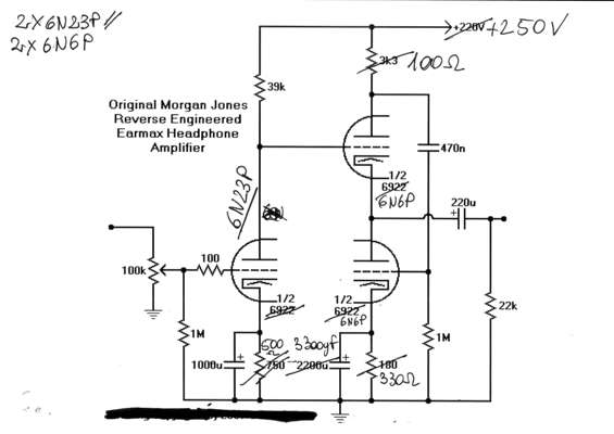

le cuffie di alta qualità spesso sono ad alta impedenza (300 ohm) e la fabbricazione di un ampli OTL a valvole adatto é molto semplice.
ho provato a costruirlo ma non avendo le cuffie adatte ho modificato per un srpp piu universale . le HD515 sennheiser 50ohm vanno bene con un Morgan Jones modificato e messo a punto in conseguenza delle valvole e delle cuffie.
rimetto le jpg già pubblicate nel tread "preamplificatore linea simmetrico"
cuffie certo.
- Messaggi: 10611
A che schema di Jones fai riferimento? Io ho un prototipo di amp cuffie con la 6C45pi e trafo di uscita ... devo dire che con l'alimentazione a stato solido (prima era con GZ34) suona meglio

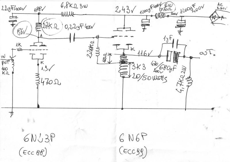

- Messaggi: 10611

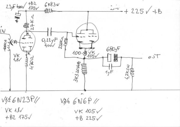

Hey! Non mi sono studiato la cosa ma forse c'è lo spazio per collegare direttamente driver e finale ed usare un CCS al catodo della 6N6p (che preferisco alla ECC99)
claudiomas
- Messaggi: 161
- Iscritto il: 15 set 2007, 18:40
- Località: France

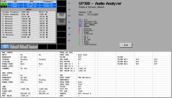

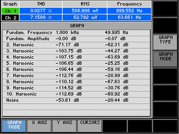

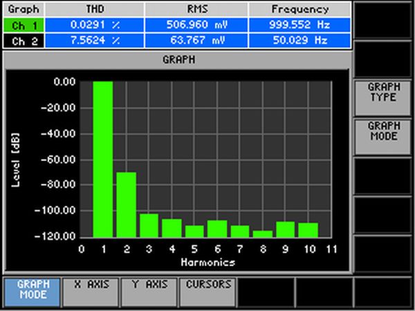

volume a max, 500mV in entrata, 1,8Volts in uscita a 0,03d%THD
banda passante da 10 a 100KHz lineare , (domani registro le misure del Rodhe swartz UP350), uno schema collaudato da 30 anni....
ma se si vuole eliminare il condensatore 0,22 sono disposto a provarci.
rimetto lo schema con tutti i dettagli.

per il CCS al Katodo...
lasciamo perdere...
connessione diretta driver finale , se non mi sbilancia il bias....ci provero.
il problema é che la maquette girava con una tensione anodica piu debole, quindi mi trovavo un 100Volts al Katodo della 6N6P e tutto perfetto.
ora che nel montaggio ,previsto come non definitvo... l'anodica la porto a 240 e+ Volts
mi ritrovo a superare la tolleranza Katode /Filamenti....
200 Volts per ECC99, 100Volts per le belle russe 6N6P
cosi che ... o diminuisco l'anodica, o mi sbilancio la massa del filamento 6.3Volts... con rischio di diminuire il rapporto S/N (5ignal to Noise)
queste le misurazioni della maquette .
lasciamo perdere...
