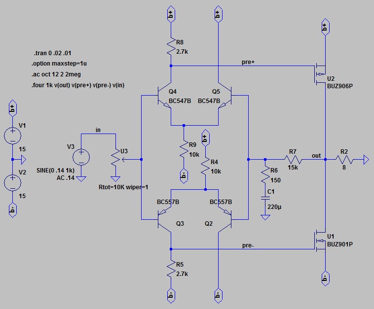

Un circuito 'sì fatto può funzionare?
Ha due stadi di guadagno. Il feedback serve ad abbassare il guadagno eccessivo, a stabilizzare l'offset e ad abbassare l'impedenza di uscita.
I valori all'incirca sono questi:
pura classe A, dissipa un po' più di 30watt e ne produce 8 su 8 ohm.
l'impedenza di uscita è circa 1.25
il feedback è circa 14db
la distorsione alla massima potenza è poco sotto 1%.
Ne ho fatti altre versioni con meno fb e sostanzialmente cresce l'impedenza di uscita e aumenta la sensibilità.
Chiedo consigli prima di montarlo e bruciare i laterali!

Giaime dove sei ? qui ci serve il tuo aiuto!
il discorso è interressante , manca uno stadio?, non credo
che il bc 547 ce la faccia a pilotare le capacita di gate dei buz.
sto studiando gli schemi di molti ampli a SS che suonano decentemente
(almeno per me) e tutti si basano sul doppio differenziale e completamente complementari (YBA , KRELL , alcuni SAE ecc.)
mi intriga lo stadio di uscita a mosfet( pero con i IRF240/9240)
Incubo Norma?? :D :D

non credo che il bc 547 ce la faccia a pilotare le capacita di gate dei buz.
Originally posted by pipla - 24/06/2009 :  21:45:09
E' quello il problema.
Potresti pensare però ad un differenziale con dei bjt di media potenza, chessò, BD139/140, tenendoli a 100mA... :)

Posso provare con i BD, ma è necessario?
I dispositivi che userei sono questi:
http://pagesperso-orange.fr/jm.plantefeve/acd100nsd.pdf
http://pagesperso-orange.fr/jm.plantefeve/acd102psd.pdf
già presi, ne ho 6 coppie. Come già dissi costano poco più di una colazione al bar e hanno il vantaggio di "assicurare" la stabilità termica che gli Hexfet non promettono.
Gli elettronici mi correggano. :) Leggendo il datasheet mi sembra che la capacità vista dal primo stadio posso sovrastimarla con 1nF e l'elettrotecnica mi dice che la reattanza Xc vale 1/(2xPIxFxC) ovvero per 20kHz avrei circa 8k. La corrente modulata che passa per questa capacità è di qualche decimo di mA il che non mi sembra eccessivo. Mi sto sbagliando?!
Occhio, c'è un sostanziale effetto Miller in gioco, poichè i mosfet sono connessi a source comune... l'analisi è un pelo più complicata. Prova già su SPICE, sperando che i modelli siano decenti, a misurare il tempo di salita dell'amplificatore.
Originally posted by Giaime - 25/06/2009 :  00:04:59
Io ho provato sia con i modelli dei BUZ che degli Exicon scaricati da diyaudio e la corrente modulata che transita per i fet è all'incirca 1-2uA, perciò molto meno di quella che stimavo. Se hai modelli migliori .....
Se provo, giusto per fare un tentativo, a sostituire i due laterali con gli irf240/9240 le cose peggiorano vistosamente da tutti i punti di vista e la corrente diventa intorno i 50uA.
Originally posted by Giaime - 24/06/2009 :  21:57:57
che oltre tutto guadagnano meno, che in questo caso potrebbe essere un vantaggio... :D
Inoltre, se sali abbastanza con le correnti di BIAS, puoi ricondurti ad una situazione sensibilmente piu` vicina a quella dei famosi modelli "per piccoli segnali" che si usano (spesso a sproposito...) per fare i conti.
BTW, io farei qualcosa di simile all'ampli di Susan Parker: ; ) niente NFB ed un TU in leggera discesa in uscita per abbassare l'impedenza (nonche` garantire una efficacie protezione tanto ai diffusori quanto all'ampli...). Con il driver attivo per ridurre numero e costo dei "ferri": quelli di uscita x il Susan Parker si possono fare da soli e costano poco, gli "step-up" invece sono molto piu` complessi, "delicati" e costosi.
P.S.: pero` userei piuttosto dei (J|MOS) FET anche per il differenziale... sono allergico ai BJT. :D :grin:

Ho provato a misurare lo slew-rate e viene sopra i 16000V/s.
Ho provato a polarizzare ad alta corrente ottenendo solo peggioramenti.
Ho provato a sostituire con degli irf e ottengo anche in questo caso peggioramenti.
I fet non li ho provati perché trovare una coppia complementare è complicato.
Eviterei ferri in questo tipo di progetto, serve proprio per evitarli ed evitare anche i condensatori dove è possibile.
Sono stato in ferramente ed i componenti per un canale costano sotto i 10 euro reistenze bjt .... + i dissipatori circa 7 euro + il TA una 15 di euro e i mosfet finali 6 euro.
Purtroppo meno di così non si riesce a spendere. Se funziona non c'è progetto più economico.
Originally posted by hobbit - 28/06/2009 :  01:03:09
Come pensi di settare la corrente a riposo? :)
Manca il filtro anti-rf all'ingresso, tra l'altro, e un condensatore d'accoppiamento all'ingresso lo metterei (non si è mai troppo sicuri quando non si implementa nessuna protezione contro la continua sull'uscita...).
In ogni caso, a parte i dati sballati del simulatore, aumentare la corrente nei differenziali e abbassare di molto la resistenza di carico nel mondo reale ti aiuterà molto :D
Prova a sperimentare anche la condivisione della corrente nei differenziali, alla JC3:
http://www.marklev.com/JC3/jc3schematics.jpg
(questo è un circuito straordinario, al quale potresti ispirarti).

Originally posted by Giaime - 28/06/2009 :  01:12:26
Settare la corrente di riposo è effettivamente non scontato. Al momento in simulazione la setto grossolanamente fissando la tensione di alimentazione.
I filtri in ingresso intendo metterceli, non li ho semplicemente disegnati su spice per pigrizia.
Il link è interessante, grazie, se hai altri suggerimenti.... :)
(fet complementari che si riescano a reperire quali possono essere?)
Originally posted by hobbit - 30/06/2009 :  19:58:59
E' anche per quello che conviene stare sui 3 stadi, di modo tale da slegare la polarizzazione dello stadio d'uscita dal bilanciamento dei differenziali.
Potresti sfruttare lo schema del JC3 e mettere i mos al posto dei bjt di potenza... ; )

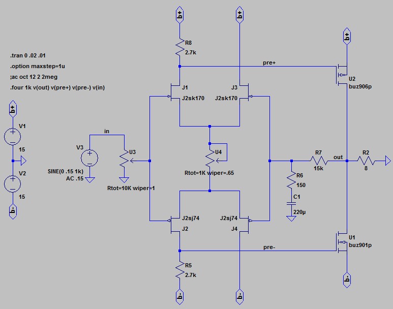

hobbit
Messaggi: 2296
Località: Italy - UD + PG
Messaggio da hobbit »
Ho fatto varie prove. E' lungo recensirle con grafici etc.
Per il momento le riassumo sinteticamente:
- ingresso a bjt ma con corrente aumentata: non riesco a trovare più un buon punto di lavoro perché sui grafici di nyquist le curve perdono di stabilità
- tre stadi: riesco a farlo ma comunque fin che esco di drain non riesco a trovare un modo facile di polarizzare la corrente dei finali. se esco di source perdo la possibilità di giocare con impedenze di uscita non propriamente basse. vuole essere per l'appunto un divertimento.
- con i fet ho provato. I migliori risultati li ottengo con la configurazione in cui i due differenziali hanno corrente distinta. Riguardo il possibile acquisto su ebay si trovano così:
http://cgi.ebay.it/ws/eBayISAPI.dll?Vie ... 0438397756
http://cgi.ebay.it/ws/eBayISAPI.dll?Vie ... 0204283481
cosa consigli?
Comunque in simulazione i bjt che ho proposto nel circuito iniziale non si comportano male, perché i jfet suonano meglio, hai una motivazione?

hobbit

Originally posted by Giaime - 02/07/2009 :  11:24:32
Ora per semplicità nello schema non inserisco le compensazioni, poi ci ragionerò sicuramente. Da che frequenza conviene di solito cominciare ad intervenire? 100kHz circa, più, meno? Lo schema che allego qui sotto è ancora un due stadi, vorrei misurare all'atto pratico che corrente modulata assorbono i gates dei mosfet. E la polarizzazione dei finali è ibrida tra tensione di alimentazione e polarizzazione dei differenziali:
Capisco benissimo che non è il top. Ora comunque comincierò a ragionare sul possibile stadio pilota.
L'impedenza di uscita in questo circuito è tipica valvolare ad esempio: Rout=2.3 circa; hai comunque degli esempi di feedback di corrente regolabile?
Provo di vedere di prendere delle coppie selezionate 2sk170/2sj74 in uno dei siti che mi hai consigliato.
