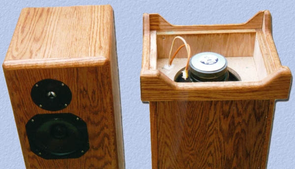

Una imagine vale piú di mille parole:
http://www.icixsound.com/vb/showthread.php?t=45160
insomma, facendo una ricerca in rete sul tema "isobaric woofer mounting", ne troverai molteplici esempi e soluzioni.
