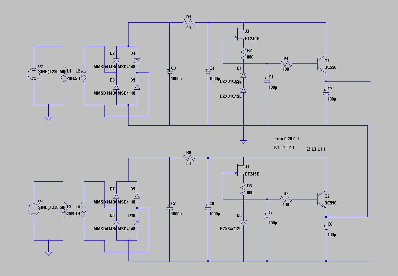

Sto facendo varie ipotesi per realizzare un alimentatore decente per il mio pre phono autocostruito; il problema principale è quello di contenere il ripple il più possibile dato le grandezze in gioco.
Ho provato a considerare una soluzione con il regolatore LM317. Il circuito, dopo i secondi di transitorio iniziali, simulato con ltspice, sembra stare in piedi, questo sulla carta. Secondo voi può funzionare correttamente anche alla prova del fuoco, oppure l'LM317 non mi regge i primi secondi di lavoro e va in fumo?
[url=ttp://img99.imageshack.us/my.php?image=alimentatore.jp]Immagine[/url]
Grazie sin d'ora per l'aiuto.
Saluti.
Igor

Igor,
quello schema fa rompere il LM317 all'accensione: pensaci un attimo. Il LM317 accetta tra ingresso e uscita al massimo 40V: all'accensione, l'ingresso si porta all'alta tensione, mentre l'uscita è ancora a 0V (perchè i condensatori, C1 e C3, sono inizialmente scarichi)...

:x Mi era sfuggita la tensione nella richiesta di Igor... Giame il tuo circuito potrebbe essere interessante ; ) .
Le masse sono disposte in modo poco chiaro e non esiste corrispondenza fra schema e PCB.
Da valutare le soluzione mos + zener di Callegari danno un residuo bassissimo di rumore in uscita.
Inoltre, per una scelta più esoterica (e forse anche con rumore minore), vedi qui.

Per Giaime: Grazie per le dritte; sospettavo che l'LM317 si bruciasse nei primi secondi di accensione. Maida è veramente interessante.
