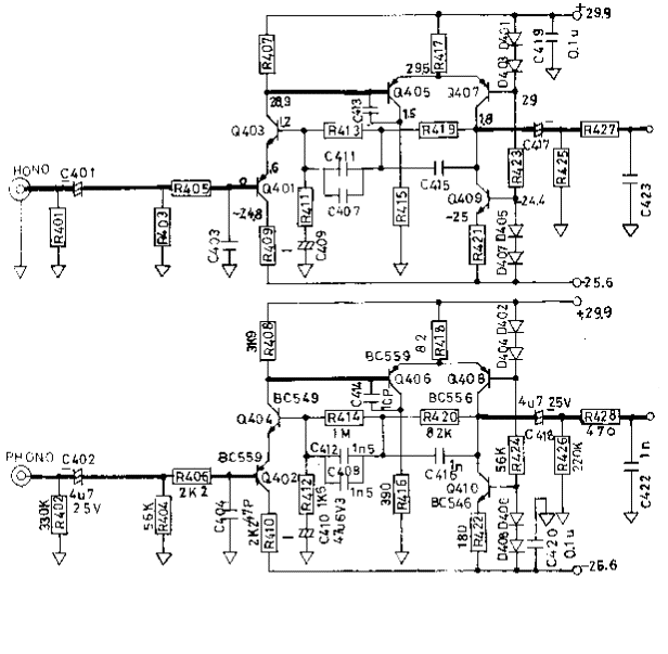

Pre Phono NAD per autocostruttori
Molto, molto molto bello come design per principianti (anche se qualche piccola modifica... ).
E per i più smaliziati, vi dico una cosa: quando si progetta / costruisce un pre phono, è sempre bene avere un riferimento come questo. Io mi sono fatto prestare un modello simile della Pro-Ject, e finchè non l'ho superato non ho smesso di "tweakkare" il mio.
Per circuiti un po' "critici" come questi, le simulazioni vanno bene, ma non possono sostituire qualche oretta passata ad ascoltarselo e confrontarlo con altri pre phono.
(parentesi: rimanendo in casa NAD, ci sarebbe l'ingresso phono del 3020, che è IMHO buonissimo, ed è pure tutto discreto, semplice semplice).

Originariamente inviato da Giaime - 31/08/2006 : 10:31:50
ricordo sempre il PPSS di Luca Comi come ottimo compromesso tra difficoltà di realizzazione e qualità
Beh a quel punto lo si potrebbe stabilizzare quell'alimentatore no? Oppure due batterie da 9V
Dai meglio che taccio, e ritorno sui miei esperimenti PWM, la classe D per i poveri. Se funziona vi dò i dettagli.
A vostro uso e consumo, il phono del 3020:
- Messaggi: 8122
- Been thanked: 67 times
Beh, se Victor Campos o chi per lui alla NAD avesse voluto stabilizzare l'alimentazione avrebbe potuto usare degli zener da 8,2V al posto di quelli da 17V, no? Il costo non sarebbe cambiato.Beh a quel punto lo si potrebbe stabilizzare quell'alimentatore no?
Originally posted by Giaime - 31/08/2006 : 12:36:30
Perchè non scrivi una bella lettera alla NAD spiegando ai loro progettisti come si fa un pre phono?
Uffa, sempre polemico. Lo fai a posta. Cattivo
