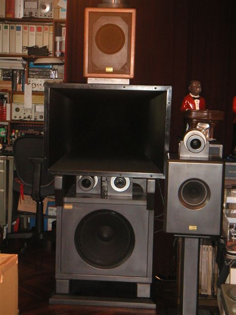

allora trovo che non abbia alcun senso vedere il sistema imai se non in relazione all'uso che ne viene fatto, analizzando il sistema audio tekne che lo usa sono chiare alcune cose:
1) e' tagliato a soli 200 hz che vuol dire che si voleva far lavorare la tromba che occupa la via superiore e qui nasce il primo problema che ci piazzo io? alzare il taglio a 350/400 non so se e il caso,trombe commerciali che scendono cosi' ce n'e' poche e costose non parliamo poi dei driver, devo per forza caricare a tromba un altoparlante a cono, c'e un monacor assai interessante ( SP-6/100PA ) ma manca la tromba, avevo visto la edgar midrange horn ma pare non scenda abbastanza neanche quella son beneaccetti consigli
2) la parte alta e' affidata a 1 o 2 tw che mi lascia supporre che 'accoppiata driver tromba abbia caratteristiche eccezzionali e che il resto del diffusore ia costruito su di essa.
3) la parte bassa e' sostanzialmente dipolare(o meglio bipolare, imai si raccomanda di avere un foro grande quanto l'sd ergo gran parte dell'onda se ne fuoriesce dal retro della cassa, ma allora dovrebbe presentare suppergiu lo stesso problema dei dipolari ovvero la necessità di stare assai distanti dalle pareti, il che mi creerebbe problemi di spazio nella mia stanza, qualcuno li ha mai ascoltati vicino alle pareti???
vabbe' per ora basta questi sono i dubbi importanti

Ciao carissimo, io ho il sistema bassi di imai....ti consiglio prima di tuffarti nella costruzione di leggere attentamente questo articolo....http://www.hi-figuide.com/laboratorio/t ... page3.html

Quel carico viene usato in intera famiglia di diffusori a 4, 3, 2, vie e fin anche 1 via.
Puoi mettere una sorta di "tenda" di fonoassorbente sulla porta, la usano in molti, io in particolare uso cascami di lana.
vabbe' per ora basta questi sono i dubbi importanti![]()
Dietro ed attorno la cassa, puoi fare largo uso di trappole, che possono lavorare anche per controllare la dispersione dei medioalti.
.. per inciso, anche il pavimento è una parete riflettente, e pure il soffitto, non devi considerare solo la dispersione orizzontale.
certo che se invece davanti alla membrana ci piazzo chesso una parete la cosa diventa assai diversa in pratica potrei fare un tuning in relazione alla distanza fra speaker e parete posteriore e punto d'ascolto... interessante...
Speri di sistemare le cose fra somme e cancellazioni?... non mi pare un buon inizio.
Ad ogni modo puoi usare gli Altec anche in dipolo, assorbendo almeno in parte l'onda posteriore, il suono è molto, ma molto valido.

Pensavo che quel sistema di carico fosse solo sulle casse grandi sulle piccine la cosa non mi quadra piu' l'emissione di un mini piazzato a mezz'aria magari su un trespolino e' tutt'altra cosa da un ap vicino al pavimento ergo l'inghippo sta altrove...
Non sono io che voglio compensare ma chi ha fatto l'articolo d'altrionde non basta certo un fogliettino fonoassorbente per girare o eliminare un onda era quello che non era chiaro.. perche' all'uscita dal diffusore l'onda dovesse invertire di 180 gradii la sua direzione
