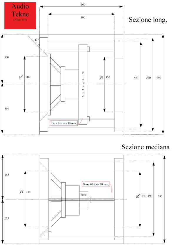

Mi permetto di riportare il disegno proposto da Roberto nell' altra discussione per maggiore chiarezza:
Qualcuno ha provato il caricamento in questione con altoparlanti diversi dal 416 Altec?
Non credo che il caricamento possa essere esattamente assimilato ad un reflex. Le dimensioni del foro la sua posizione e la sua lunghezza violano alcune delle condizioni necessarie per la validità del modello approssimato di un reflex tradizionale (quello adottato nella maggior parte dei programmini di simulazione per intenderci).
Poi può darsi pure che la risposta sia abbastanza ben rappresentata dal modello del reflex introducendo opportune correzioni sui parametri geometrici che comunque - probabilmente - non saranno assolutamente coincidenti con quelli reali.
Ulteriori informazioni, impressioni, esperienze sono gradite.

..e ci mancherebbe anche che uno non la possa pensare come vuole!Mi dispiace se urto la sensibilità di qualcuno, ma la penso così.
Ciao Valerio, posso dirti che ho scelto questo caricamento per il 416. perchè diverse persone che avevo contattato per avere lumi su come utilizzare al meglio il W in questione erano passati dall'ONKEN a questo e, siccome amo dar credito a persone appassionate ( che cerco di scegliere con cura)m ho saltato un passaggio.
Non sembra nel mio contesto che avvenga quello che tu dici ( ripple e mancanza di controllo dell'escursione), lo AP non si muove neanche a volumi decisamente sostenuti, essi sostituiscono una sez. bassi che prima era dotata di un Beyma (br 100 se non ricordo male) da 12" con allineamento B3. Ora il basso percussivo è decisamente più controllato e preciso per cui.....
Da incontentabile gli ho affiancato un Velodyne digital per i bassi profondi, è risultato talmente scadente al confronto che è subito pertito per altri lidi.

potreste darmi una mano nel progettare un carico "alla IMAI" per questo altoparlante????
fertin 46ex
http://www.jlbcreations.com/Fertin/img_ ... es46ex.pdf
http://www.jlbcreations.com/Fertin/produits_hp.asp
I parametri mi sembrano ideali: bassa massa dell'equipagio mobile; alta efficienza (superiore al 416A) grazie al maggior diametro; impedenza 16 ohm; flusso magnetico strepitoso superiore all'altec; QTS 0,15!!!!!:o.
Potreste darmi delle dritte sulla dimenzione del mobile e del foro????
Basta scalare il tutto in proporzione per un 46 cm????
Vi ringrazio anticipatamente Salvo
fertin 46ex
