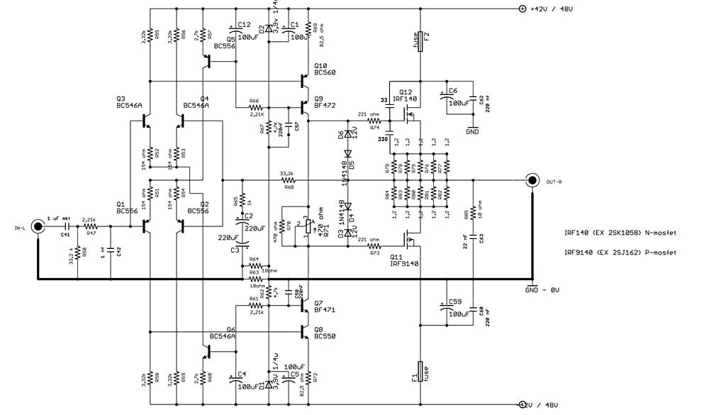

Ciao a tutti e bentrovati.
Da poco ho ripreso il saldatore in mano e come prima cosa volevo fare un restyling del mio finale audio a mosfet, avendolo realizzato nel lontano 1993 e poi dismesso per molto tempo.
Ho aperto il case ed oplà...sorpresa! Il circuito originale portava la famigerata coppia 2sk1058-2sj162, ma non ricordo per quale motivo ci trovo dentro una coppia IRFP9140-IRFP140.
Poi mi ricordo che si bruciarono (sarà stato un corto forse) e li sostituii con questi che avevo nel cassetto. Ricordo anche che qualche anno fa chiesi qui un consiglio sul circuito per adattarlo agli Irfp, ma poi nessuno mi dette dei consigli operativi (non so perchè, forse mi avete snobato((( ).
Apro questa discussione postando il circuito elettrico e chiedendovi di darmi una mano ad adattare il finale, considerando che:
1) non riesco a tarare la corrente di riposo dei mosfet (il tester non segna alcun voltaggio sebbene sia collegato tutto bene) che dovrebbe essere regolata per 100 mA (1 Volt);
2) a basso e bassissimo volume, il segnale "frigge" sulle alte frequenze e non è limpido, effetto che scompare appena si alza il volume (sarà sicuramente la non taratura della corrente a riposo?);
3) vorrei migliorare il circuito cambiando i componenti più critici. Mi potete indicare quali in particolare?
Secondo me è un circuito molto valido e curato. Anche il case fu fatto in modo pefetto. Grazie a chi vuole intervenire.
Passo poi tutto il materiale che ho se qualcuno lo vuole realizzare.
Ultima modifica di UnixMan il 30 set 2010, 15:03, modificato 2 volte in totale.
Motivazione: sistemato il link allo schema
occhio che nel circuito il IRF9140 è disegnato storto, spero tu non l'abbia realmente collegato così :)
Secondariamente, della sostituzione tra mosfet laterali (2SK1058) e verticali (IRF) ne abbiamo parlato più volte nel forum e c'è anche tanto materiale in rete.
La sostituzione diretta non si può fare senza modificare il circuito, perchè:
1) i laterali sono auto-regolanti dal punto di vista termico (non soffrono di deriva termica, e un trimmer, come nel tuo schema, è sufficiente per settare la corrente a riposo), i verticali assolutamente no, richiedono una compensazione termica attiva;
2) le capacità parassite dei due tipi di componenti sono enormemente diverse, così come la transconduttanza.
Il mio consiglio: mettici i mosfet appropriati, 2SK1058 e compagno. Se non li trovi ci sono altri modelli (sempre di tipo laterale, tipo BUZ900) che vanno bene.
Per il resto il tuo schema ha numerosi punti di possibile miglioramento, in particolare per quanto riguarda la compensazione, ma questo sicuramente è secondario al problema termico di cui sopra.

Ciao Giaime, grazie per l'aiuto.
Uhmm ho ricopiato il circuito per non postare la fotocopia originale, visto il copyright, però, forse sono stanco ma...non vedo l'errore del 9140. È un p-mosfet, segno uscente della freccetta...perchè al contrario?
Più che altro studiando un pò le differenze di caratteristiche dei mosfet ho notato che nel vecchio N-mosfet cioè il 2sk1058 sono stati inseriti due condensatori tra gate e source e tra drain e gate, di 330 e 33 pF, per ovviare alle diverse capacità di ingresso della coppia 1058-162 (il 2sj162 ha capacità maggiore rispetto al 1058).
Sostituendo con gli irf ho una situazione al contrario è i P-mosfet che minore, per cui secondo me dovrei mettere quei due condensatori sull'altro mosfet (il canale P) per renderlo più simmetrico possibile.
Che ne pensi?
No ma la coppia dell'Hitachi potrei anche prenderla, ma ho 4 coppie di irfp e volevo impiegarli con questi pcb che ho già....

Il sistema di inserire dei condensatori, per compensare le differenze di capacità di input delle coppie di mosfet, l'ho trovato in molti progetti che usano i mosfet, anche se devo ammettere essi si riferiscono a circuiti in mio possesso datati e non recenti. Le sperimentazioni e le prove attuali evidentemente suggeriscono altre vie e altre filosofie di approccio ai vari problemi, considerando anche che attualmente si producono componenti ben più precisi e affidabili di almeno 15-20 anni fa.
Come ho premesso, nel 93 costruii questi due finali, nel puro spirito DIY, i cui schemi fuorno presi da una rivista molto in voga all'epoca. Dopo varie ricerche optai su questo schema che mi sembrò essere il più curato degli altri. Quindi mi ritrovo tutta la realizzazione completa che inizialmente era tutta originale (2sk1058-2sj162), ecco perchè ti dicevo dei pcb...e ricordo anche le soddisfazioni che mi sono tolto con i più blasonati ampli degli amici...Un particolare non potrò mai dimenticare e fu un'esperienza interessantissima per me che l'elettronica è solo un hobby senza tante velleità, ma che ha voglia di capire e soprattutto con "le proprie mani": il trasformatore di alimentazione lo feci avvolgere appositamente da un artigiano con i capelli bianchi qui nella mia località, con dati alla mano e le caratteristiche che mi servivano (passammo insieme un intero pomeriggio e sera). Sta ancora lì, funziona una meraviglia, non fa alcun rumore, ed è un panettone quadrato a lamelle dal peso e dimensioni che commercialmente forse si avvicina solo a quelli usati dall'ENEL...36-0-36/0-12/0-24 Volts-600 VA.
È sovradimensionato sicuramente per questi circuiti...forse lo tolgo e ne metto uno da 300 VA toroidale e cambio anche i condensatori da 10000, anche se mi piange il cuore, ma pesa un accidenti!

Sai perche' non riesci a regolare la corrente di riposo.....?
Molto semplice......
Gli Hitachi li polarizzi con 0,6 volt mentre gli IRF hanno bisogno di ben 3,9 volt!!!!!! Pertanto il resistore di regolazione va maggiorato per riuscire ad ottenere la polarizzazione inoltre gli IRF non sono Mosfet ma bensi' degli Hexfet
krell63
Messaggi: 12
Iscritto il: 04 gen 2008, 18:38
Messaggio da krell63 »
Comunque il circuito da te presentato e' buon e di grande stabilità visto che usa un cascode che anche se ti "mangia" della potenza ti garantisce stabilità e bassissime distorsioni sulle frequenze alte, occhio hai condesatori sui Mos, vanno calcolati in base alle capacita caratteristiche dei mos che usi, sei mos sono uguali puoi ometterli ma calcola bene il resistore in ingresso al gate che con la capacità di gate formano un filtro passabasso. Magari se proprio vuoi sostituire gli Hitachi ti consiglio dei Toshiba 2sj201 e 2sk1530

Lo schema che proponi è simile alla schema proposto nel anni 80 dalla rivista Elektor meglio conosciuto come MiniCrescendo che usava come finali i famosissimi 2SK134 2SJ49, che dopo tanti anni anche io ho ripreso il saldatore è ho realizzando un bel finalino, l'unica variante che ho apportato allo schema originale è stata la sostituzione dei finali con gli 2SJ162 e complementare, anche io avevo cercato di sostiutire i finali HItaci con degli Hexfet è ho costatato lo stesso problema la corrente a riposo non era stabile, ma poi rimontando i finali Hitaci tutto funziona prerfettamente è sono pienamente soddisfatto, chissa in futuro vi farò vedere la mia realizzazione, l'unica cosa che devi stare attento e la piedinatura inquanto 2SJ162 ..... e diversa rispetto agli IRF
rocky
