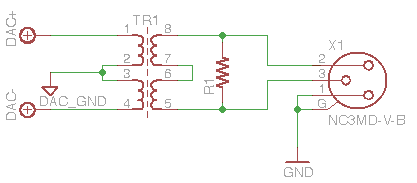

Serve un trasformatore con presa centrale sul primario: il Sabre esce con segnale bilanciato.
In uscita Gianluca continua con il bilanciato sino al pre, io invece studierò temporaneamente una conversione bilanciato-sbilanciato, magari tenendo entrambe le borchie sul telaio.
Per il livello d'uscita non ho ancora deciso. L'uscita in bilanciato suggerirebbe un livello di tipo "pro" (+4dB), magari con una rete di attenuazione sulla boccola RCA o meglio ancora un trasformatore che possa essere configurato 1:1 per l'uscita pro o step down 2:1 per l'uscita "consumer" (-10dB).
Una buona nota tecnica sul sito della Jensen e un esempio (non valido a sinistra del trasformatore perché pensato per un DAC con uscita in tensione.
Gianluca invece sarebbe più per un livello basso per limitare la distorsione (tanto lui ha poi le 211 ad amplificare il segnale) anche con connettori XLR.

Il banalissimo stadio di uscita dovrebbe essere tipo:
tanto banale che ho stressato Gianluca all'infinito perché non capivo. Ha dovuto mandarmi il disegno.
Alla resistenza di carico può anche essere messo in parallelo un potenziometro per variare l'impedenza vista dal DAc e di conseuenza il volume di uscita.
PS tutte queste belle cose intelligenti che dico in realtà le ho chieste a Gianluca e faccio ora la bella figura di metterle qui io, ma senza alcun merito. Se invece ho detto qualche sciocchezza allora si, li è farina del mio sacco.
