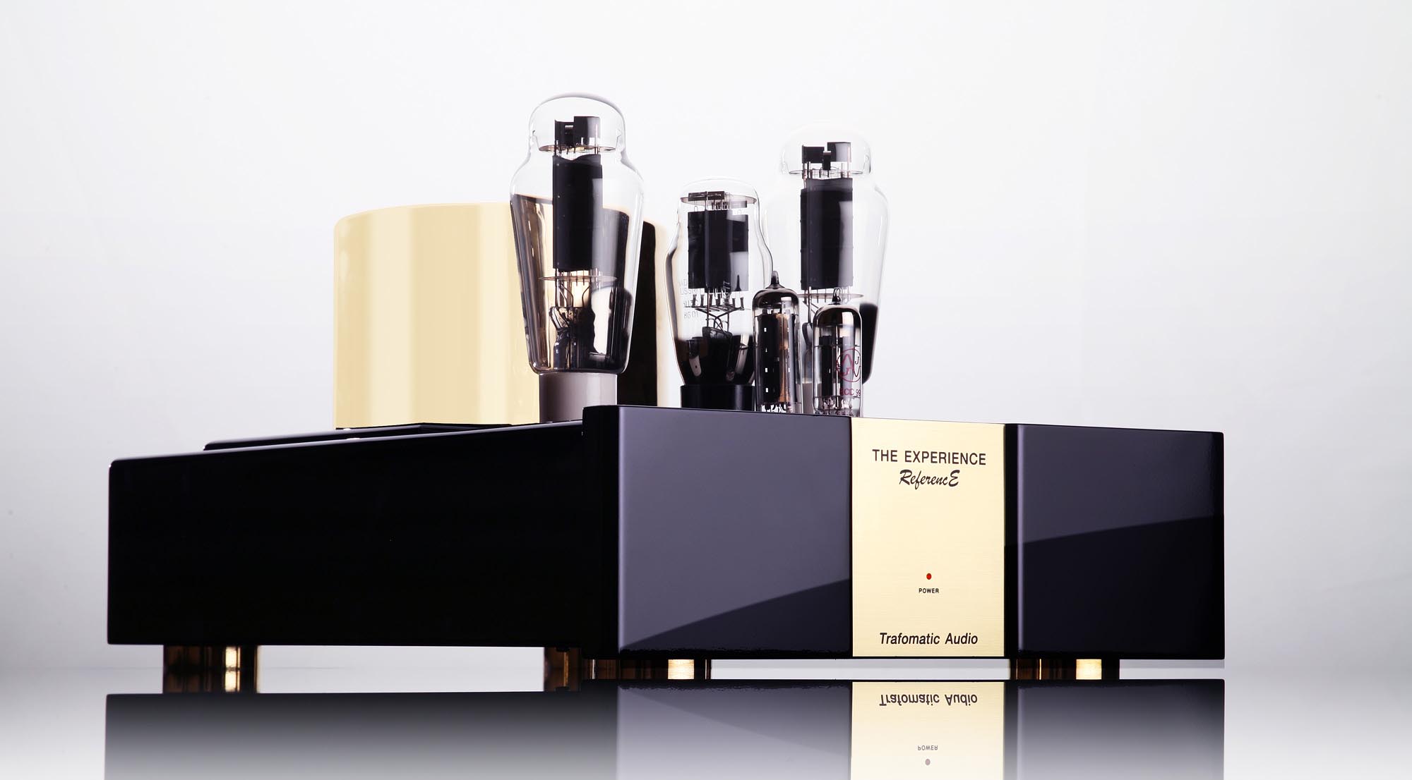

PSE o Push-Pull?
C'è un trasformatore solo. Alimentazione o uscita?
Ma poi....perchè gli zoccoli delle finali sono ruotati tra uno e l'altro?
PSE o PP a me cmq non piace (mi riferisco all'estetica). Mi scuso con chi ha gusti diversi dai miei.
Cosa c'azzecano i due sig.ri citati?
Non ho capito nulla.
Non è una critica, è un irrazionale apprezzamento per l'estetica risultante dai pecora chassis.
PSE o Push-Pull?
Mono PSE (A1) con alimentazione sdoppiata (EZ81 e 5U4G) per driver (JJ ECC99) e finali (JJ 300B).
Dicono che l'OPT pesi di suo 10kg, per cui presumo l'OPT (N.B.: l'unica cosa di toroidale che ha quell'apparecchio sono gli induttori di filtro).

Cablaggio/PCB? Errore del marketing?
Comunque non era (la mia) una segnalazione per l'apparecchio in se, ma per l'estetica e basta (post leggero).
interessante....soprattutto la doppia alimentazione....per le driver ci dovrebbero stare anche le 6X4.
