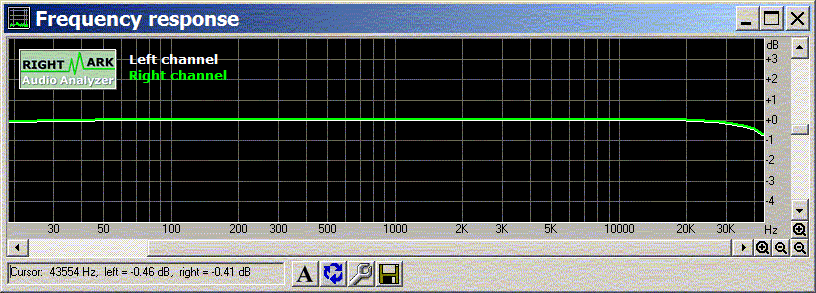

- clane
- Messaggi: 340
Si Giovanni, la mia Terratec DMX ha 96k HZ e riesco a misurare altoparlanti fino a 48k Hz usando due canali con Speaker Workshop; ecco la risposta in frequenza della scheda:le schede audio da me provate non andavano oltre i 20KHz. Non sono mai riuscito ad utilizzare l'intera banda utile in un unico canale. Tu hai provato?
Originariamente inviato da vexator - 31/01/2006 : 20:18:47
Andrea, i risultati dipendono dalla scheda: a volte quella on board va bene, a volte no: un bel test con RMAA prima di comprarlo e capisci come va. Poi se compri una scheda esterna, certificati che funzioni con il software che userai: a volte i driver causano seri conflitti software.
Claudio
www.claudionegro.com

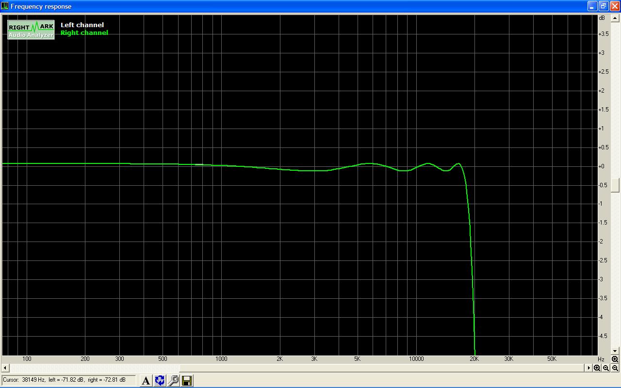

- vexator
- Messaggi: 1154
Claudio,
generalmente io uso la Sound Blaster Live! 24-bit External, conosci? (http://it.europe.creative.com/products/ ... duct=10702)
ecco cosa mi ha dato RMAA:
(PS: ma li è estate?)
Giovanni
Giovanni
- clane
- Messaggi: 340
Giovanni, do' fasc nu cald!!
MA la Live! External USB non arriva manco ai 20K!!! E la danno per 96K....
Mai fidarsi della Creative!
Claudio
Claudio
- vexator
- Messaggi: 1154
quello che limita, secondo me, non è il DAC, ma è l'ADC o meglio il filtro anti-aliasing d'ingresso dell' ADC.
Probabilmente, puoi acquisire (campionare) a 96KHz, ma con la banda limitata sempre a 20KHz... in pratica sovracampioni.
Se si potesse controllare via software la frequenza di taglio del filtro anti-aliasing sarebbe una cosa buona.
Giovanni
