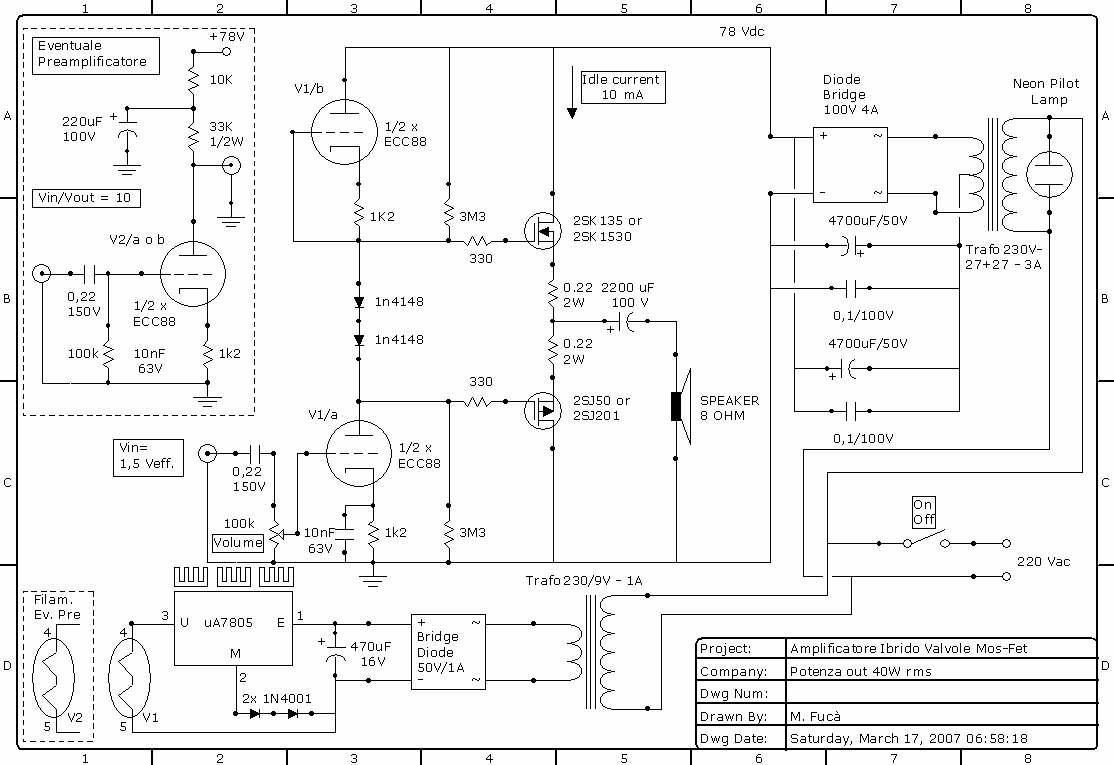

Allora ci ho ripensato e ho deciso per un'ampli ibrido in classeAB con i mosfet dell'hitachi.Ciao,

Ciao Salvatore,
non è per fare il bastian contrario ad oltranzama occhio ai mosfet Hitachi, quelli che girano sono quasi tutti falsi (specialmente su ebay).
Originariamente inviato da Giaime - 21/10/2008 : 19:24:30
Credi male, dentro ci cacciano il chip di un mosfet verticale (quindi instabile termicamente) tra l'altro molto sottodimensionato, vedi te...cmq anche se falsi, io credo che il loro lavoro lo dovrebbero eseguire bene! credo...
Originariamente inviato da lord_orione - 21/10/2008 : 22:59:13
ah! questo è un gran problema...Credi male, dentro ci cacciano il chip di un mosfet verticale (quindi instabile termicamente) tra l'altro molto sottodimensionato, vedi te...cmq anche se falsi, io credo che il loro lavoro lo dovrebbero eseguire bene! credo...
