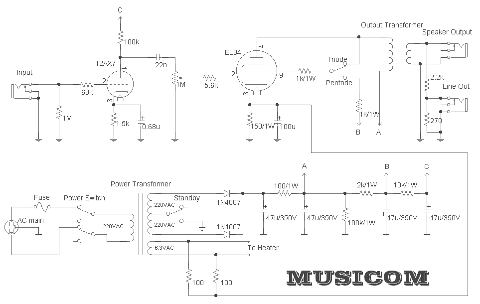

ho trovato questo....
oppure..
Alessandro
mr2a3
Messaggi: 898
Messaggio da mr2a3 »
Ciao Alessandro,
l'esempio che citi non va bene, quella infatti è un'uscita linea che tra l'altro mi piace poco, infatti se gli altoparlanti non sono collegati fa lavorare il TU in modo diverso da come è progettato.
In realtà quello che chiedi è molto semplice, basta che quando colleghi le cuffie, immagino ovviamente escludendo gli AP, il TU veda una R da 10 Ohm in parallelo alle cuffie stesse, è tutto.
Per abilitare alternativamente AP o cuffie puoi usare uno switch oppure una presa cuffie con interruttore.
Purtroppo non ho uno schema da segnalarti ma probabilmente in rete lo trovi facilmente, mi sembra che anche Chiomenti proponesse la modifica per il suo Scherzo.
EDIT: avevo visto solo lo schema Musicom (il primo mi sembrava l'alimentatore :oops: ). Il primo invece va anche bene, se vuoi un Rout da 330 Ohm (magari prova diversi valori, anche niente come ti suggerivo).
Ciao, Massimo
