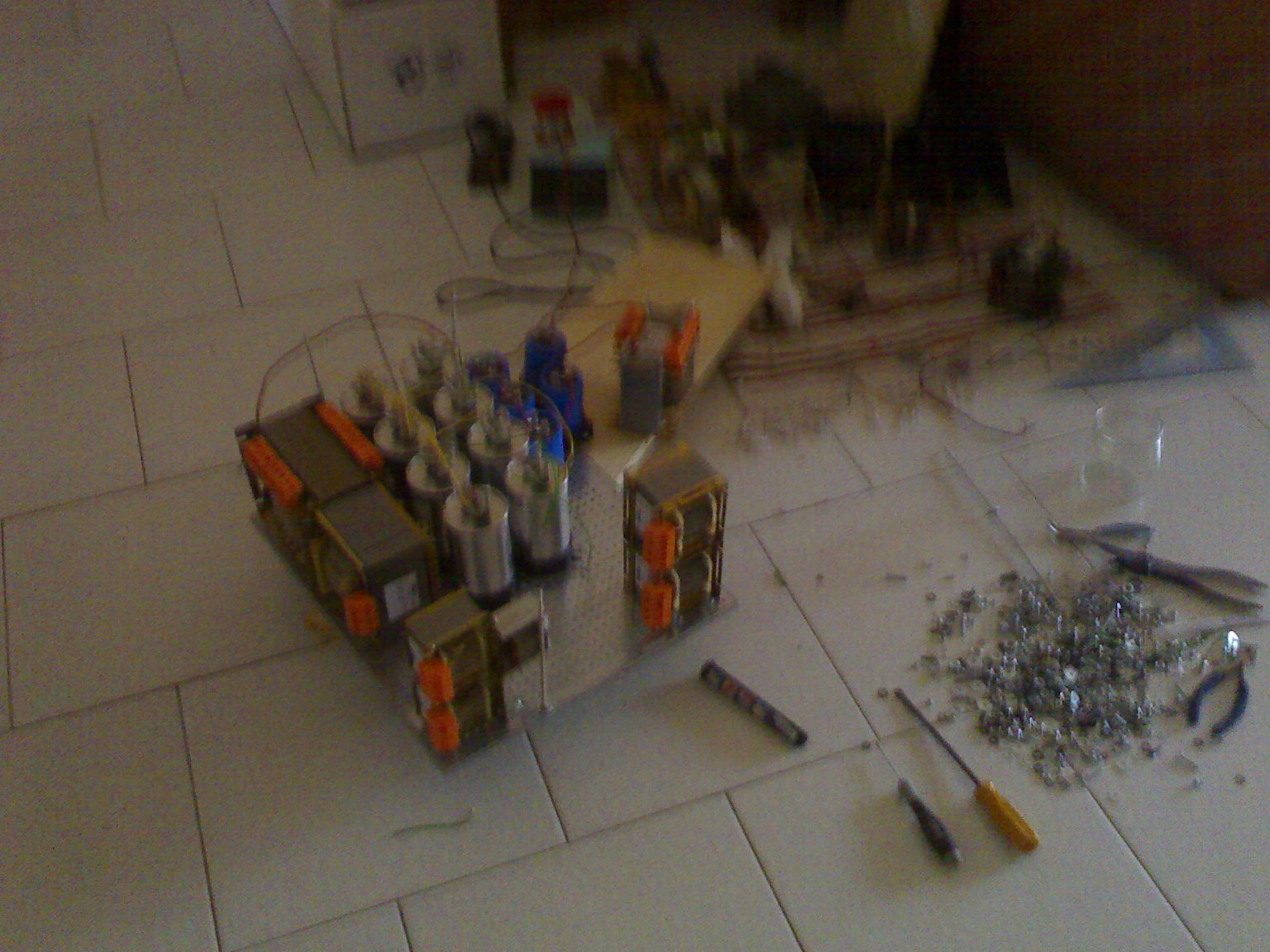

Ci sto lavorando. Ho smontato BB per ricablare tutto e farci stare i ferri in più. Forse domani riesco ad accenderlo di nuovo. Poi ci metto la 801A e/o 211 come driver.
