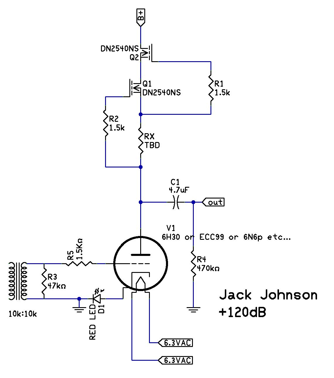

Ho in mente un paio di idee diverse per il driver ed una sola per lo stadio di potenza. Il primo driver che ho disegnato può anche essere utilizzato come pre e credo che costerà ben poco. Si tratta di una noval polarizzata con LED e caricata con CCS. Proverò diverse valvoline, vediamo quale piace di più.

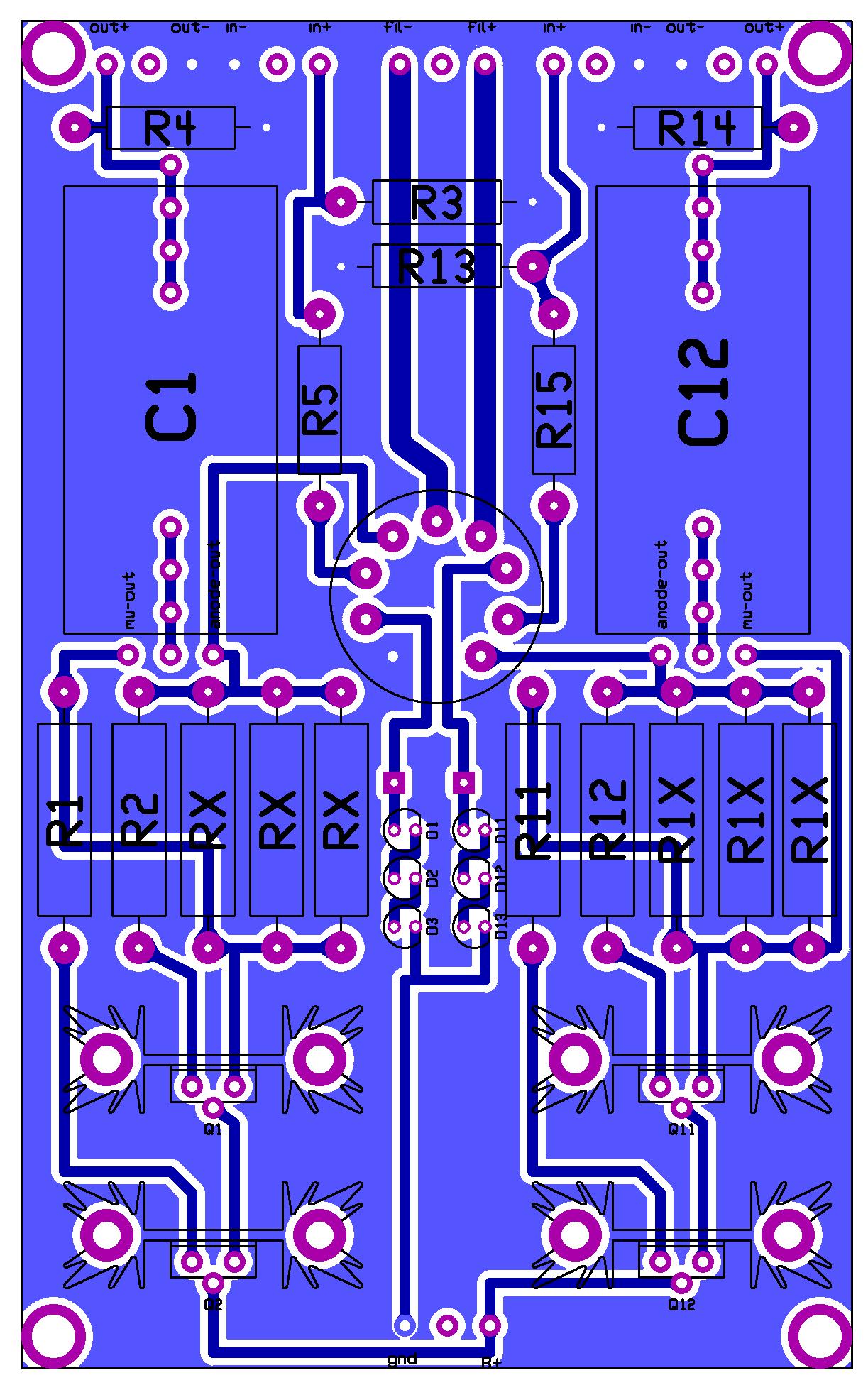

Ed ecco la PCB stereo non ancora controllata e prototipata.
Eh, ma sempre quelle dell'est, sembra una scelta pregiudiziale...
...che ne dici di C3g, C3m, D3a?
e caricata con CCS
Originariamente inviato da gluca - 14/07/2008 :  10:16:37
Perché i mosfet e non un bacarozzo Ixys?
Ma quelli sono pentodi?! Eppoi la PCB la sto facendo per le valvoline che ho.
Ho i DN2540 e in cascode sembra che vadano meglio secondo il Jung. Gli IXYS li ho finiti, forse ne è rimasto uno.
Si, ma quante volte sono stati qui magnificati quando connessi a triodo?
La nota D3a (a triodo) già senza CCS amplifica come una più comune 12AX7A, ma con meno di 3k di Rint ed oltre 15mA di corrente (non 1 o 2). :)

Si, tutti parlano bene della D3a e co. messe a triodo ma:
1) io non ne ho;
2) le mie valvoline (6N6p -6 esemplari-, 6H30pi -2.5 esemplari-, ECC99 -2 esemplari-, ECC88 -2 esemplari-, qualcosa di simile alle 6SN7 di cui non ricordo la sigla -2 esemplari che mi darà marziom in cambio degli zoccoli UX4 nuovi che non mi servono più-) rischiano ad ogni piè sospinto di prendere la via della cessione o scambio con altro materiale ergo non prevedo di comprarne ancora;
3) non mi serve un alto guadagno, tra 10 e 20 va benone;
4) la PCB è per doppi triodi noval;
5) sono tutte valvole che ho usato e che mi sono piaciute, soprattutto le russe.
Questo stadio, una volta prototipato, lo trasformerò in un amp per cuffie e lo metterò via definitivamente (?). JJ avrà ben altro driver.
Si. Come amplificatore di tensione (pre), come indicato, forse ne serve di più.
Eh... PCB...
Un pre linea... persino troppo guadagno. Per i prefono non sono nella condizione di dovermi attrezzare. Più o meno tutte quelle valvole avrebbero una impedenza di uscita tra 1k e 2k e con 15-20mA di bias sarebbero bellamente in grado pilotare un finale. Io le vedrei seguite da un 5k:600ohm per completare l'opera.

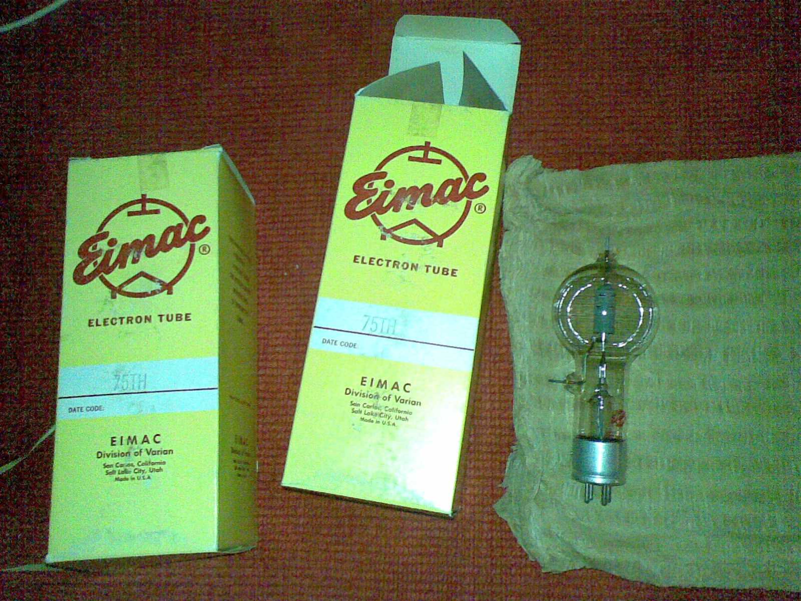

vabbè, non ce la faccio. mi sono arrivate 4 75TL NOS (tre eimac ed una K+H). io non ce la faccio più a lavorare con le valvoline. lo stadio protipale con le 6h30pi lo porterò avanti per il dac, intanto per jj userò le 75TL come driver. Topologia classica con CCS di fet in cascode come carico, bias fisso alla griglia o forse pila ricarcabile al catodo per dare soddisfazione ad ff. per i filamenti userò questa volta dei moduli smps seguiti da lcl.
vediamo. per lo stadio finale c'è ancora riserbo totale.
regards
Si e' vero. Ho 4 75TL NOS. Ma le uso per modificare Bitches Brew. Per questo amp sono riuscito a trovare altre due 75TH NOS (stessa fonte delle TL) portando a tre le preziose riserve.
Che belle valvoline. Quello di Napoli dice che suonano meglio le 75 con la placca munita delle due alette laterali (tipo le 100TH che avevo). Ma sono più rare (una è in vendita ora su ebay). Credo che il materiale delle placche sia anche diverso. Poi ne discuto con Baudino, peccato che non abbia più le 100TH per un confronto visivo.
Comunque, lo schema che ho in mente è questo:
OK. I "??" li ho messi perchè lo schema non è "open source" dato che lo stadio finale non è farina del mio sacco e quindi tengo fede alla promessa di segretezza assoluta con l'autore.
OK. E' ibrido. E' quindi? E' un amp che deve sostituire il my_evo e muovere i coni dei 416A.

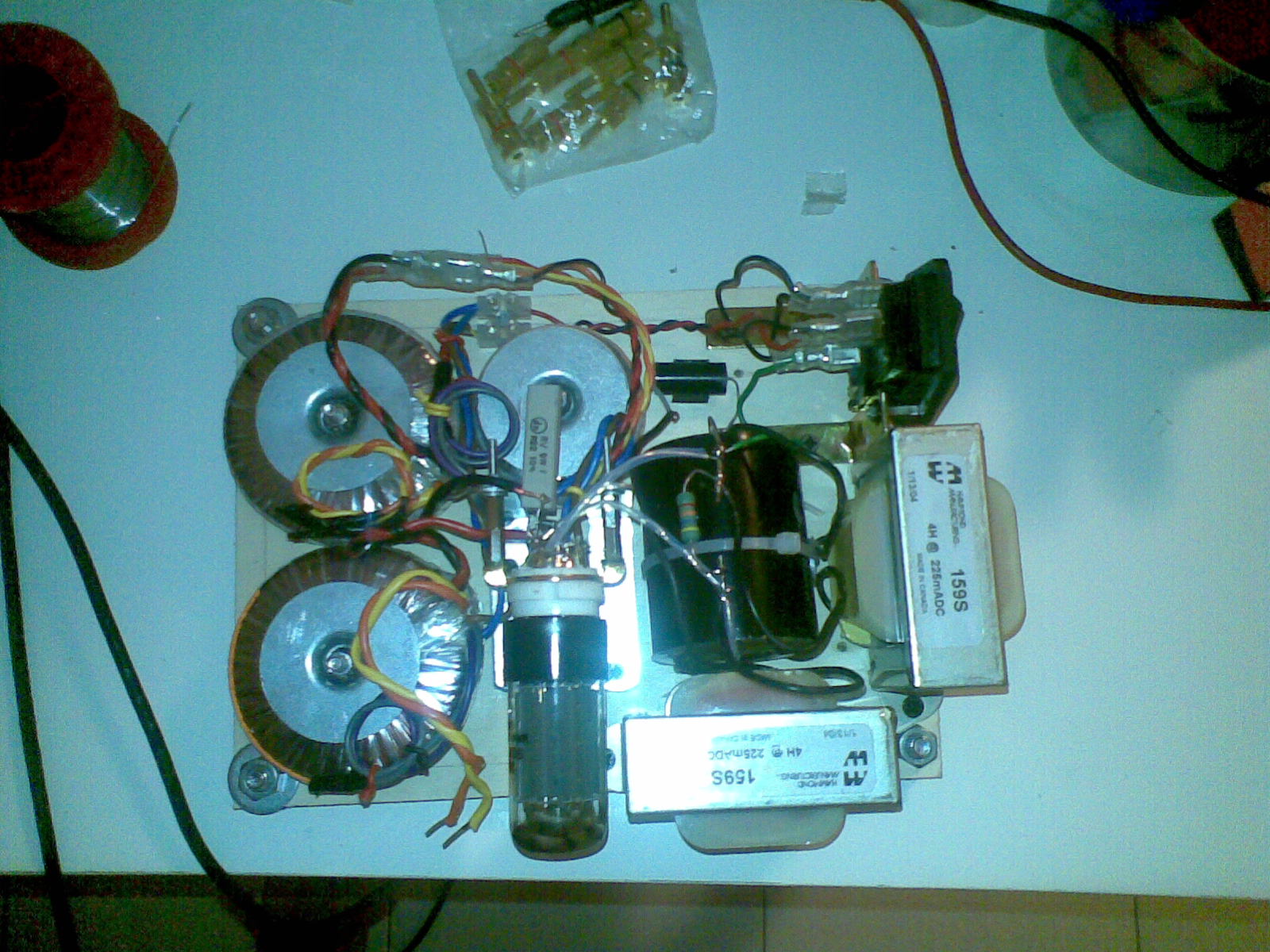

L'alimentazione dello stadio valvolare (in comune per i due canali) sarà con thyratron WE394A in configurazione a ponte ibrido e successivo filtro induttivo (singolo). I 394A saranno usati con la griglia come anodo come sul pre water babies. Ci pensa il CCS ad eliminare il ripple residuo a valle della cella LC.
I filamenti vorrei accenderli con un SMPS (e successivo CLCL dimensionato per frequenza >10kHz). Poi vi faccio un pò di misure.
