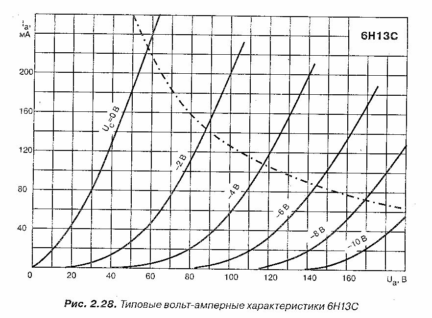

Qualcuno ha disponibili le curve caratteristiche delle 6H13 russe?
So che sono equivalenti alle ben note 6080/6AS7 ma vorrei confrontare le caratteristiche. Grazie
Giancarlo
curve 6H13
