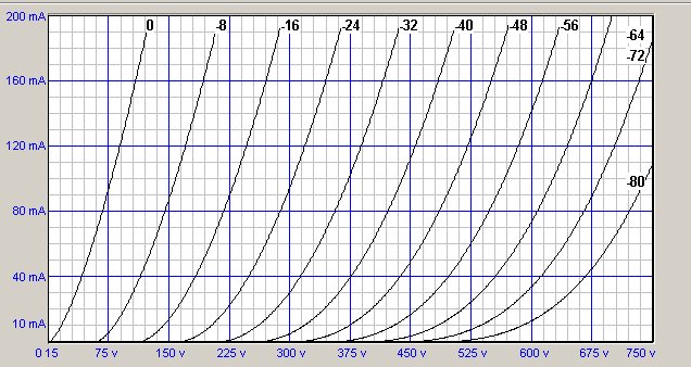

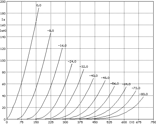

Ciao a tutti, dopo aver (faticosamente) disegnato a mano vari punti di lavoro/distorsone per una EL34 a triodo usando le curve anodiche di Audiomatica ho per caso incocciato in quelle della Mullard e . . . . . sono parecchio differenti!
Intendo che sembrano proprio cose diverse, che so a 300V - 24V di griglia Audiomatica incrocia 60mA, Mullard meno di 40!
Tra l'altro quelle Mullard mostrano polarizzazioni di griglia fino a -35V, le Audiomatica -80V :o
Ma è possibile che si tratti della stessa valvola?

PS: queste sono le curve IV che usa browsky nel suo sw. Ancora diverse

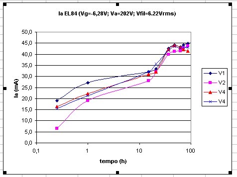

Insisterei sul discorso rodaggio, prima di perdere tempo a far misure, soprattutto su valvole di produzione moderna.
Tralasciando le problematiche di accoppiamento, quì riporto come le le correnti di bias per 4 el84 sono variate nelle prime 200 ore: a parità di condizioni si polarizzazione sono partite tutte e 4 con circa 5 mA, per finire a 45 mA circa dopo rodaggio.
Originariamente inviato da MBaudino - 23/11/2006 :  17:47:41
Hei, se posso scelgo queste!
A 300 e Vg -24 siamo saliti oltre i 90 mA 8)
