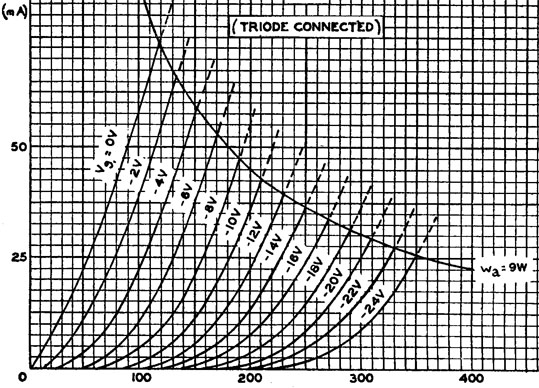

Che ci fareste con queste curve anodiche?
Ho trovato dei pentodini Philips CL4:
A parte l'accensione strana, il cappellotto anodico e la base a tazza, sigh, vi viene in mente un qualche possibile impiego (a triodo, con quelle curve), oltre allo scambio/vendita con qualche appassionato di radio d'epoca?

Il loro valore non è granchè. Potresti dimensionare un piccolo SE da studio. Come driver la CC2 potrebbe essere una soluzione, mentre un'altra più filologica potrebbe essere la CF7.
Certo, con i suoi cappucci anodici potresti fare un bell'oggetto dall'estetica anni '30 :)

Scegliendo come punto di lavoro:
Vak=228V
Vgk=-12V
Ia=37,5mA
e Ra=5KOhm
si otterrebbero circa 1,3W con una D2 di circa il 6% (poco più). Non sono risultati entusiasmanti. Non mi precluderei di utilizzare il tubo anche a pentodo ed in ultralineare.
Originariamente inviato da iberton - 27/11/2008 :  10:38:37
In effetti al di là che siano "carini", stante l'ottimo stato di conservazione, non ispirano molta fiducia: ho già la persona giusta con cui scambiarli.
