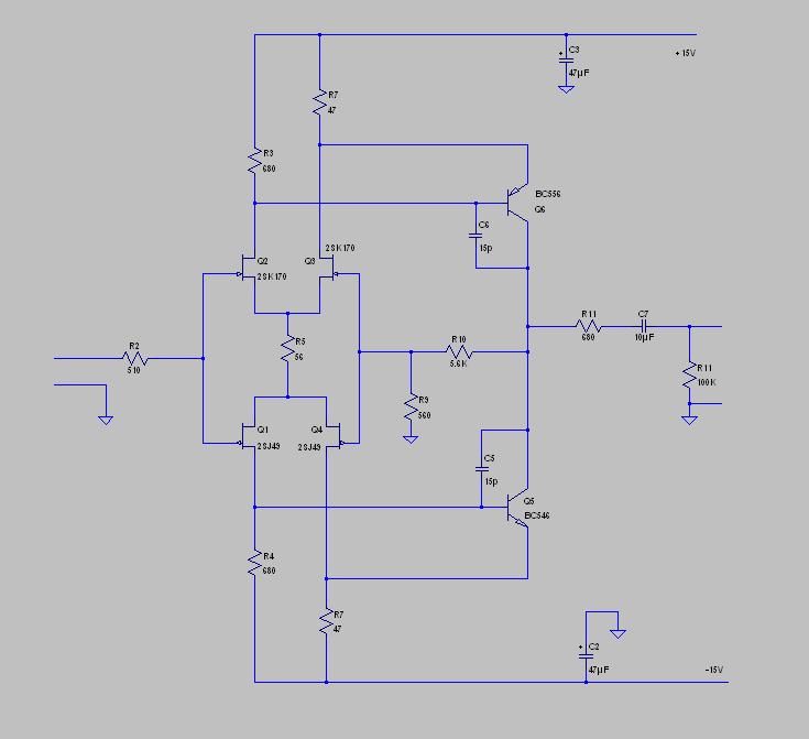

Approfitto per un'altra domanda. Nello schema del JC-1 è necessario che le coppie complementari BC546-556 siano selezionate per uguale hFE?

Non fa mai male selezionarli per beta, anche se in questo schema è molto più importante selezionare i JFET almeno per Idss (e volendo, anche per Vgs alla Id prevista dal progetto...).
