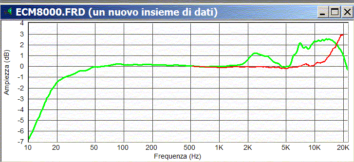

ho visto anche i modelli della ibf che li vendono anche calibrati e costano come il behringerAltra cosa da valutare, è se la calibrazione che ti danno è quella generica o propria di quel microfono: sul sito IBF si puo' scaricare il file di calibrazione, quindi sembrerebbe un file generico; l'ho messo a confronto con quello generico dell'ECM8000, e la prima cosa che si nota è che la calibrazione parte da 500 Hz.

Da ulteriore ricerca sul sito IBF ho trovato che si possono scaricare i file di calibrazione per ogni mic, dal suo seriale, quindi i mic sono forniti di calibrazione; pero' ho visto che nel 2005 non ci sono file da scaricare, e confrontando due calibrazioni ho visto che comunque inizia da 500 Hz.

Per essere piatta è abbastanza piatta, nel senso che è entro le tolleranze dichiarate, che sono +/- 1 dB da 0 a 10K e +/- 2 dB da 10 a 20K, in pratica potresti trovarti una risposta piatta ma leggermente in salita o in discesa nell'ultima ottava. Io ho realizzato due mic con le Panasonic e li ho confrontati con quello della Clio, usando il pre Clio la risposta mi guadagna in alto proprio un paio di dB, mentre la sensibilità è praticamente identica, e dato che questa dipende dalla tensione di alimentazione e dal pre, dedurrei che si tratta delle stesse capsule.il problema è come fare a vedere se è piatta, se sapevo come fare in pratica sapevo anche calibrarlo.... o sbaglio?

Per vedere se il pre-mic ha una risposta piatta basta misurarlo, con RMAA per esempio.
Calibrare un microfono è un'altra cosa, e per farlo basta avere un riferimento, ossia un'altro mic calibrato, oppure farselo calibrare da qualche ditta.

Filippo, circa la calibrazione, quindi tu la reputi inutile, se non hai bisogno di sapere gli SPL? Ma allora se il mic ha un buco nella risposta e tu non lo sai perche' non hai fornito la risposta calibrata al software, detto buco lo ritrovi nella risposta del'altoparlante ma in realta' non è dell'altoparlante, o mi sbaglio?
Quello che voglio dire è che se si vogliono basse tolleranze nella misurazione la calibrazione serve.
