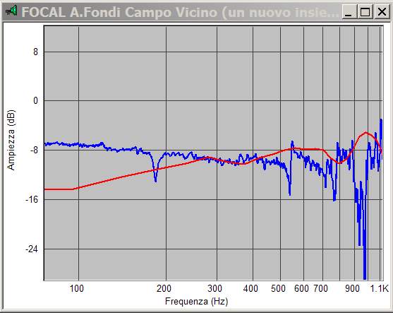

Originariamente inviato da clane - 09/02/2006 : 00:18:34
Per farti un esempio ti metto 3 risposte prese in tre punti differenti dentro ad una cassa, come vedi hanno 3 andamenti differenti da circa 120 Hz in su...
Enrico
