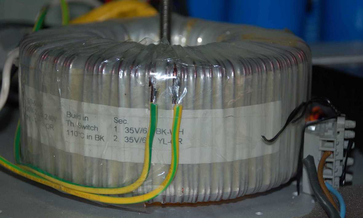

Ciao non so come è fatto il tuo trasformatore ,io per provare il mio F4
ho recuperato un trasformatore toroidale e con la tecnica dello spillo
sono riuscito ad trovare il centro degli avvolgimenti cosi da 35+35 sono riuscito ad avere 18+18.
Tu potresti avere 21+21 da un secondario perciò 21*1,41=29,5 che per un gainclone va bene.
Allego una foto per chiarezza.
