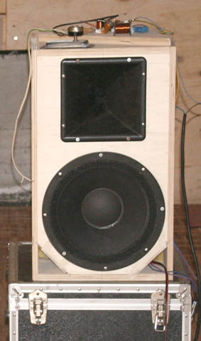

- Messaggi: 10610
Confermo. Io lo avevo (con un fostex 945) e tutto sommato andava benone per la spesa e per l'aborto di mobile che avevo fatto. Era molto godibile ed andava con un 5-6W di un PP di 2A3. Direi di non stare con meno potenza però.Sembra che ci sia gente molto contenta del ph250 in reflex, eventualmente aiutato da tweeter pt383

PA Kit D2544-K12
- Nominal power handling: 400 Watt
- Impedance: 8 Ohm
- Nominal SPL (2.83V/1m): 98 dB
- Maximum SPL (peak/1m) 127 dB
- Frequency range (-8dB): 60-22.000kHz
- Crossover frequency 2200 Hz
- Size (HxWxD): 63 x 35 x 24 cm
Price per unit without cabinet and wood: EUR 264,00
http://www.lautsprechershop.de/italienisch/index_pa.htm
- Impedance: 8 Ohm
- Messaggi: 5777
- Been thanked: 29 times
urgh, mi ricorda MOLTO qualcosa...PA Kit D2544-K12
